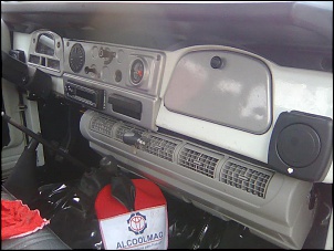

    Fe jipeiro,
    Eu fiz a instalção na Crimac aqui em Salvador, é considerada uma das melhores lojas, instala para as principais concessionárias, e fizeram uma excelente adaptação, coloquei o mesmo sistema de carro forte, eles me falaram que eu estava exagerando, realmente, meu carro gela tanto que em uma viagem de uma hora eu desligo umas 6 a 8 vezes, e olha que a Bahia é sempre verão.
    Vou passar o contato do vendedor, liga para ele ou se quiser posso ver no manual do usuario se possui as referências.
    Meu conselho para quem tá em SP, olha no google lojas que trabalham com Denso e manda um e-mail dizendo o que quer, aqui usado iria custar R$ 1.700,00 optei pelo novo.
    Podem falar em meu nome, Paulo da Band cabine dupla
    071 8713-3952 Dionisio.
    Se quiserem mais fotos de algo é só falar!

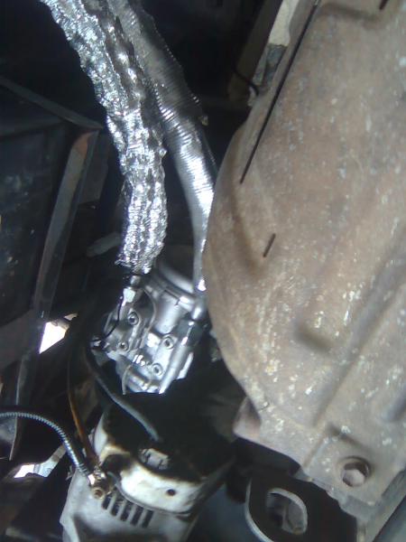

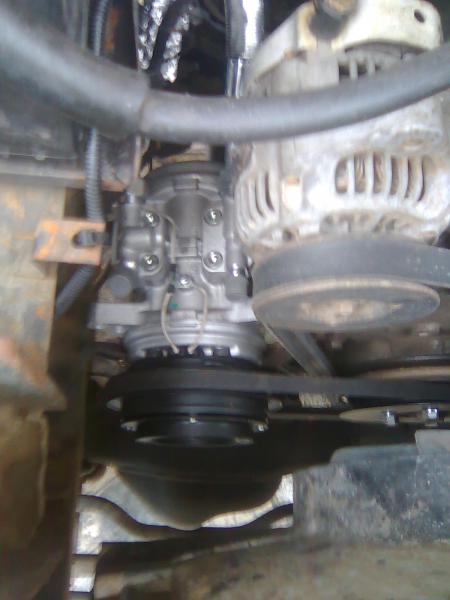

  • #50
    Segue mais fotos do gela saco (melhor congela saco).

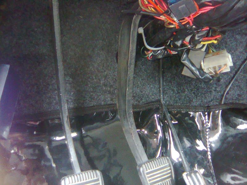

  • #56
    James,
    Cara eu também não conhecia e não sei se o nome está 100% certo, quem me vendeu foi o proprio capoteiro, mas não é dificil de achar, é uma especie de lona propria para carros, você encontra em casas de capotaria, dê uma olhada na foto e veja se dá para te esclarecer.
    Qualquer coisa me procura!

  • #57
    Usuário Avatar de James Nicodemos
    17/09/2006
    Porto Velho/RO
    64
    O seguinte no mercado temos diversos produtos, mas, o aconselhavél mesmo, antes de fazer o isolamento acústico com as reconhecidas mantas ou isoladores, seria derreter o CM-30 (pinche), aquele que é vendido em barra, vc aquece até que vire uma líquido betuminoso. Vc derrama aos poucos no assoalho e depois aguarda secar. Fica uma maravilha, mas, antes de tudo vc precisa fazer uma funilaria geral na carroceria, para depois colcoar esse produto, nunca mais terá problema de ferrugem e o isolamento fica dez. Após a colocação e secagem vc pode colocar por cima esse venilon. Tudo isso contribui para melhor o conforto e acúsitca interna.
    Posso indicar também para a parte debaixo da carroceria o produto chamado inertufe, muito usado no meio naval, ótima impermeabilização e proteção contra as intemperies. Vida longa a carroceria.
