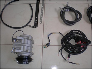

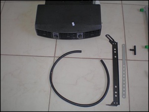

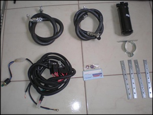

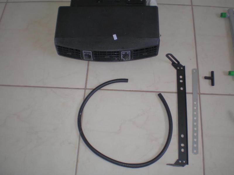

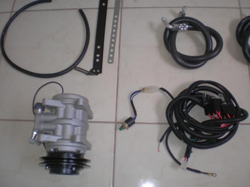

  • #70
    AC Band
    esse kit é otimo heim, na minha retirei de outra bandeirante com ar original e foi super facil, esse kit é muito parecido com o original, da pra instalar em casa!!! vou compra um desses pra minha outra bandeirante, pra instalar vai ter que retiar o radiador e de preferencia o suporte dele pra nele instalar o suporte do radiador do ar, o compresor fica embaixo do alternador, o filtro secador tbm fica apoiado no suporte do radiador, as mangueiras vc passa rente da lata onde fica escrito bandeirante e depois por tras da bateria, vai ter que fazer 2 furos na lata pra passar as mangueiras, mais ou menos atras da bateria, tbm tem que fazer um furo mais embaixo pra escoar a agua que sai da evaporadora, depois qu edefinir o lugar pra colocar a caixa evaporadora e so ligar o fio na bateria e pronto e so levar numa loja de ar condicionado e colocar o gas, depois tiro umas foto sdo ar da minha...
    dudu83,
    vou instalar em Belo horizonte-mg. Preço por volta de R$ 1.000,00 (que dureza viu!!!)....
