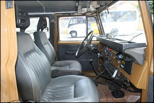

    A ideia de colocar essa caixa no fundo da Band, acho que só seria interessante em uma Band Longa, mas com outra caixa na frente também como esse famoso "projeto" em anexo(Lembro que alguem já postou ele aqui tb, mas peguei no forum Toyoteiros), pois assim a distribuição do ar seria perfeita para as Longas. Acredito que uma Band Curta colocando a caixa no centro(Como o Daniel Gomes colocou na dele) já seria suficiente para uma boa distribuição do ar, já que não ficaria abaixo do porta luvas na posição "gela saco"...rsrs!
    O único problema que vejo para colocar a caixa no centro, seria a alavanca do câmbio ficar batendo na mesma , percebi na foto da Band do "Daniel Gomes" que ficou quase encostando, se não atrapalha então está tranquilo.
    Espero ter ajudado!!
    Abração!

    Resolver a questão da alavanca é relativamente simples.
    Retire a alavanca, (não é preciso retirar nem o tampão, basta soltar o guarda-pó) dê uma aquecida e entorte-a, nos moldes dos caminhões e ônibus antigos. Além de não bater na caixa, ainda melhora a pegada.

    Alavancas Tortas
    Olá Júlio.
    As alavancas funcionam normalmente, tanto a de marcha, quanto a da tração/reduzida.
    Mas não recomendo fazer o serviço com as alavancas no lugar.
    Além disso é preciso ter paciência para se chegar a curvatura ideal, não só que afaste a alavanca da caixa evaporadora, mas que a deixe numa posição confortável ao motorista.

    Olá Julio.
    Código do fabricante eu não tenho.
    Os modelos chamados "universais" se referem as que não são embutidas no painel.
    Então caixas de modelos antigos tais como: Opala, Dodge Dart ou Ford Landau (de onde saiu a minha), são facilmente adaptáveis.
    Mas também existem novas no mercado, é só procurar nas lojas especializadas.
    Aqui no Rio tem uma, conforme escrevi acima. Se vc quiser, posso dar uma olhada quando passar por lá e te passar especificações e valores.
