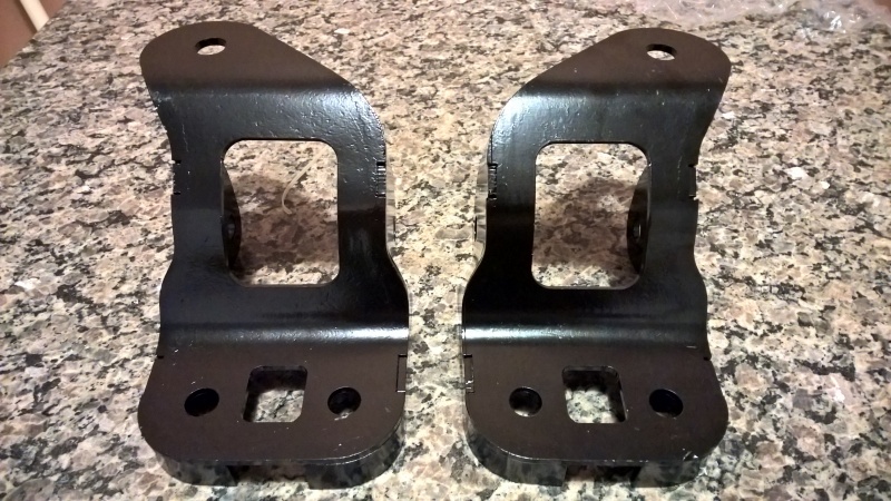

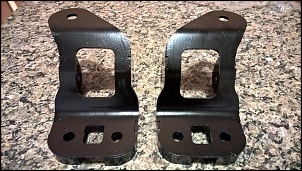

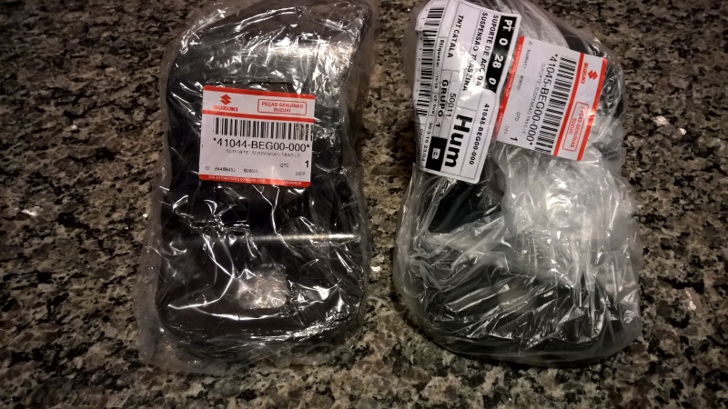

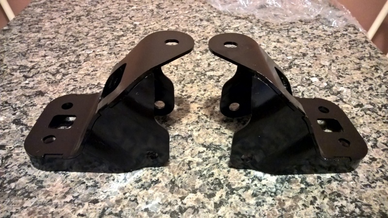

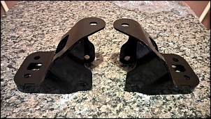

    Após alguns dias de espera, chegaram os suportes da suspensão traseira da 4Sport!
    -wp_20160404_20_56_30_pro_li.jpg -wp_20160404_21_00_22_pro_li.jpg -wp_20160404_21_00_50_pro_li.jpg
    De todos os meus anos de jipeiro é a primeira vez que faço upgrade usando peças originais de fábrica.

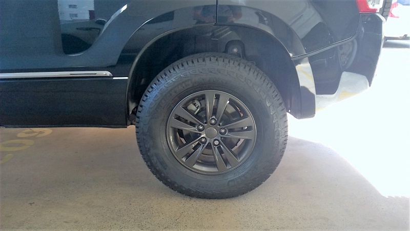

    Marcos,
    Demorei para tirar uma foto dos suportes instalados e acabei esquecendo de postar aqui.
    Segue a foto com o suporte da suspenção da 4Sport instalado:
    Além do pneu ter ficado mais centralizado na caixa de roda traseira, outro benefício que percebi foi que o comportamento da suspensão melhorou! Agora a suspensão traseira está mais macia, "pulando" menos, talvez pelas buchas estarem trabalhando menos forçadas ou por ter corrigido a geometria dos braços. Não ficou tão macia como era originalmente, mas foi uma bela melhoria.
