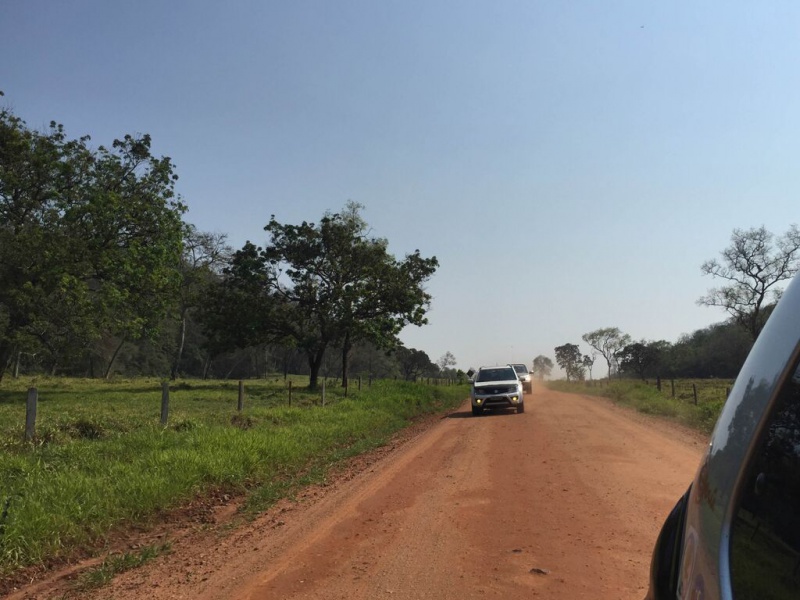

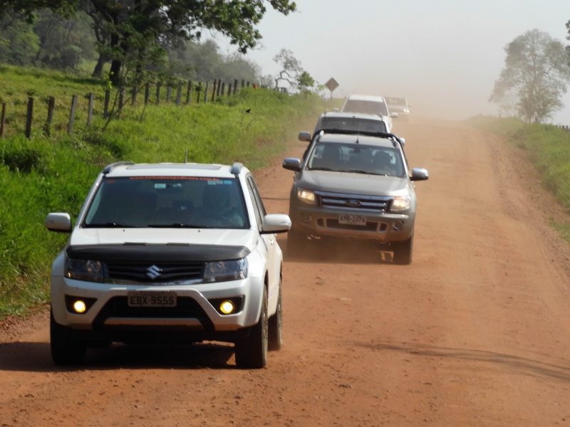

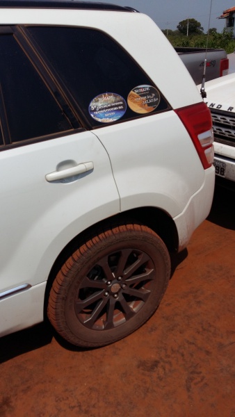

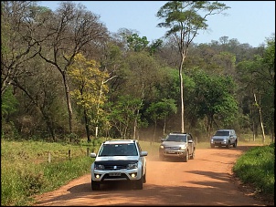

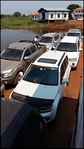

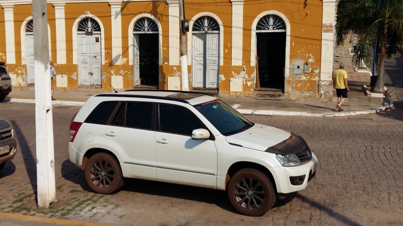

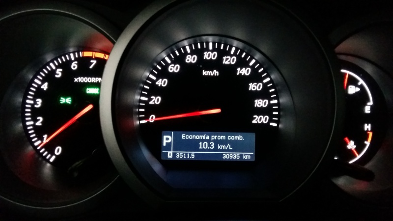

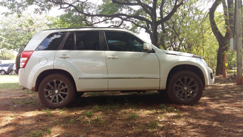

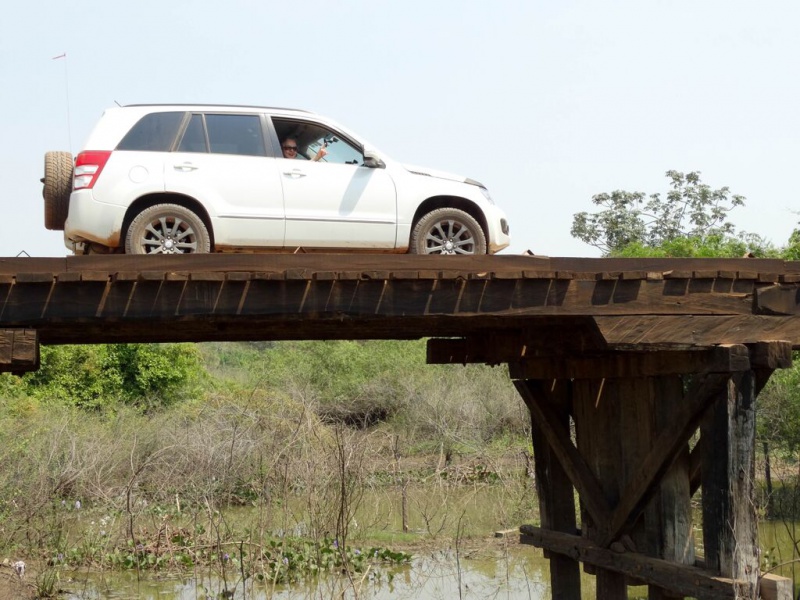

    Voltamos do Pantanal. Foram 3.511,5 km desde São Paulo. Entramos no Matogrosso por Presidente Epitácio e estivemos em Dourados, Ponta Porã, Bonito e Corumbá, na fronteira com Bolivia. Muito calor! Mais de 40º perto de Corumbá.
    Terra e areia nas entradas para os passeios na Fazenda Mimosa, Rio Sucuri, Rio Formoso, Gruta Azul e Estrada Parque. A Estrada Parque tem 150 Km, com 80 ponte de madeira!
    Os pneus Maxxis Bravo AT771 255/55 r18 mostraram excelente tração na terra e na areia. Rodam safos sem encostar em nada.
    Com os pneus maiores e a preparação de motor e câmbio (Losacco) os consumos médios foram:
    Asfalto:
    Rodando 130-140, 7,5 km/L.
    Rodando 120-130, 8,0 km/L.
    Rodando 110-120, 8,5 km/L.
    Rodando 100-110, 9,5 km/L.
    Rodando 80-100, 10,5 km/L.
    Terra e areia:
    Rodando 40-60, 7,5 km/L.
    Algumas fotos da Grande Viajante:

    Conrado,
    parabéns pela aventura. Vi que estava com antena de rádio de comunicaçãp.
    Qual radio colocou e onde instalou? Poderia nos contar?

    Dan: dizem que perde a garantia... ainda não sei. Em mais 1500 km tenho que fazer a 3a revisão. Veremos.
    Guilherme: Yaesu 1900 VHF, homologada, com indicativo PU2URY. Instalada à esquerda, baixo o painel, ao lado da alavanca de abrir o capó. Excelente rádio com longo alcance. A posição é a melhor na minha opinião. Só 3 furinhos no plástico. Fica escondida, nao se ve de fora, comandos ao alcance da mão esquerda. Ptt pendurado no painel ao lado dos botões da luz de neblina com o gancho inox original do rádio, colado no painel com dupla face automotivo.

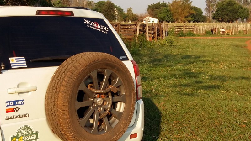

    Conrado, vi que você retirou a tampa do estepe e a base dessa tampa. Os parafusos que fixam o suporte ficaram expostos, ok? Você conseguiu alguma solução pra isso?

    Com já diz por aí acima, acho a tampa do estepe inecessária, feia, fonte de barulhos, trambolhenta e é a primeira peça que risca e racha numa manobra mal sucedida... Porém sobre gosto não tem nada escrito. É só minha opinião.
    Mas, com os pneus 255/55 r18 já vira impossível manter a tampa e a "bacia" posterior. Goste ou não goste. O pneu não cabe na tampa e a roda não encaixa na "bacia".
    Ficam expostos sim, só cobri com uma ponteira de borracha. Para ter mais segurança seria necessário criar uma "bandeja" circular de alumínio que encaixe nos 3 parafusos por trás da roda e feche os espaços entre os raios da roda, deixando um espaço radial para passar o cabo de aço de segurança... É um pouco complicado e tem que achar que possa fazer a peça... Até agora não achei quem possa.
    Outra saída seria abrir o revestimento interno da 5a porta e colocar travas nas porcas dos parafusos do suporte. Porém ao abrir o revestimento, tem que retirar o selo anti-poeira traseiro para acessar os parafusos... Também meio complicado e com risco de deixar a vedação imperfeita.
    Se achares alguma solução mais simples me avise!

    Conrado,
    Estava pensando em um prato também, exatamente como você mencionou, mas realmente não é simples achar um forcedor ou uma peça alternativa para adaptar.
    Concordo com você em relação a inutilidade da tampa do estepe.
    Quanto ao cabo de segurança, mesmo com o parafuso com chave ele é necessário?
    Aquele parafuso com chave não é seguro?

    Caio. Aquele parafuso com chave não resolve nada... Qualquer ladrão com um mínimo de experiência o abre em 5"... No estepe eu uso esse parafuso original, mais parafuso com segredo, aquele que tem uma fenda especial em forma de mandala e uma chave específica, (também tenhos estes parafusos nas 4 rodas que rodam. Só 1 parafuso destes por roda basta), mais cabo de aço com chave tetra... O cabo de aço tem que ser daqueles blindados para motos. O tema é dificultar ao máximo para que, na escolha, os caras deixem teu carro tranquilo e vão procurar outro...
    Na TR4 já me roubaram o estepe tendo o parafuso com chave original e cabo de aço sem blindar... Teve uma restemunha desde uma portaria de prédio (não o meu...) e diz que abriram a capinha do parafuso em 5" e cortaram o cabo com um alicate daqueles grandes com alavanca. A testemunha chamou a polícia que demorou 7' em chegar. Os caras levaram o estepe em menos de 2'... Já tinham estudado toda a situação e trabalharam tipo pit-stop de F1....
    Já comprei a chapa de alumínio 3 mm no ML. Vou fazer o desenho da "calota" em autocad e mandar cortar numa empresa de corte de metais que identifiquei aqui em SP. Se der certo depois fotografo e te passo dados e contatos.
