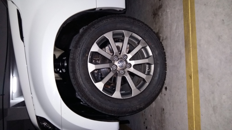

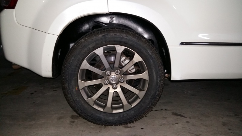

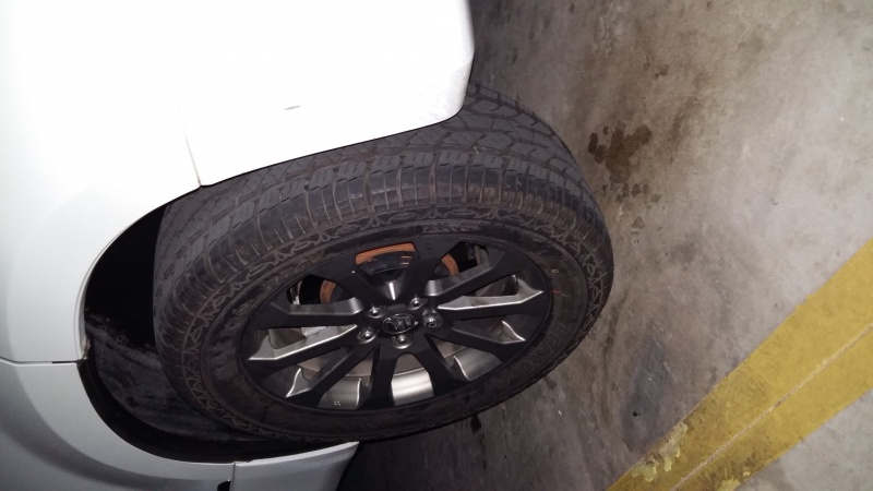

    As fotos depois da trilha só em setembro ao voltar do Pantanal...

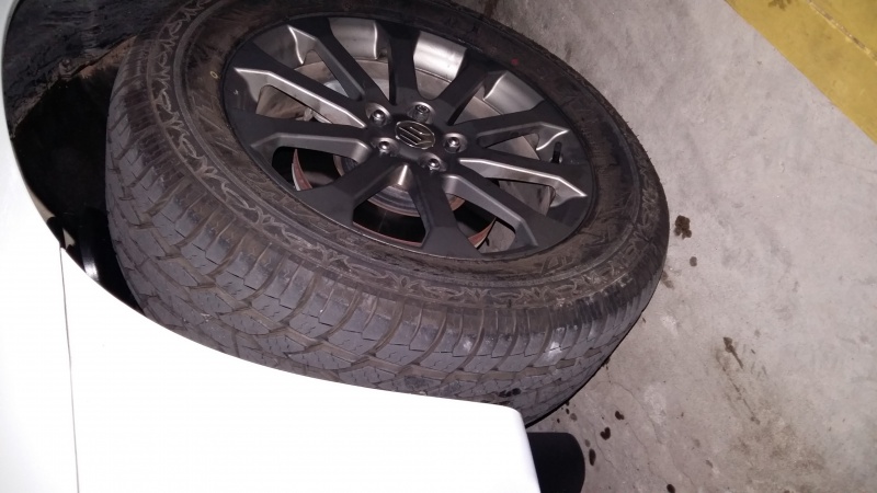

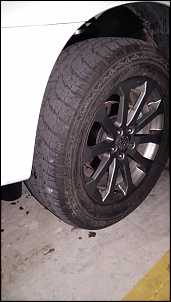

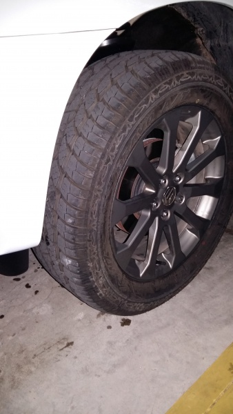

    Porque será que ficaram deitadas se no tablet aparecem em pé?

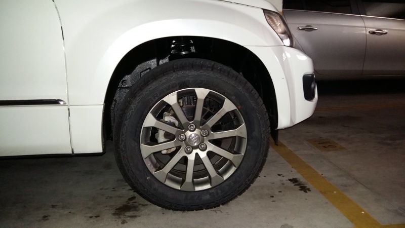

    Romeiro. Como relatado no meu post acima o pneu 255/55 é 5,25 mm mais alto que o original 225/60. Portanto é um pouco melhor para off, além do desenho AT agressivo do Maxxis Bravo AT771. Essa diferença está dentro do limite de +3% recomendada para não influenciar demais na potência na roda e consumo. Mesmo assim estou percebendo um aumento de consumo em volta de 10% e uma queda na arrancada. Como meu chip esta mexido e a programação do câmbio melhorada, ainda está melhor que o original. Porém perdeu a agressividade que tinha com os pneus Dunlop 225/60. Acredito que com pneus 255/60 que são bem mais altos, o carro deva ficar muito chocho, se estes pneus couberem, o que não acredito já que os 255/55 já estão bem justos. Por último, o pneu 255 não sai para fora do paralama. Abraço.

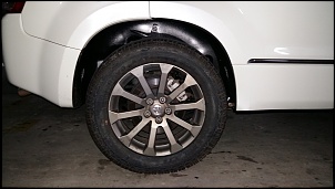

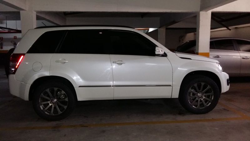

    Como pode-se perceber, com os pneus 255/55 r18 Maxxis Bravo AT771, o visual não mudou nada. Porém nem era esse o objetivo.
    Abraço.
    Abraço.
    Queria ver como ficou o conjunto das rodas grafite + pneu, já me convenceu, ficou otimo!
    Como meu carro só tem 5mil KM, é cedo d+ para gastar com pneu agora, mas essa roda grafite ficou d+, vou procurar alguem no RJ pra pintar as minhas!
