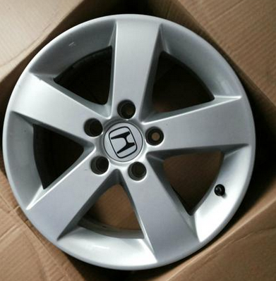

    Essa é a roda do Civic para colocar pneu BF AT?
    Ronan Lana

    Obrigado GV3, mas quero ir para o aro 16 no intuito de colocar o BF AT que tem um desenho um pouco mais agressivo.
    Abrs,
    Ronan Lana

    Citação Postado originalmente por Ronan Ver Post
    Abrs,
    Ok Ronan, neste caso a única roda que realmente serve no GV é a da RAV4 da geração anterior à atual, pois tem a mesma medida do furo central, além é clar a mesma furação dos parafusos.
    abs
