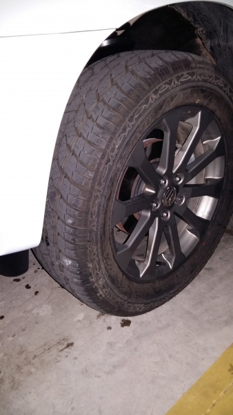

    Citação Postado originalmente por conradogf Ver Post
    Anexo 508789
    Anexo 508790
    Anexo 508791
    Anexo 508792

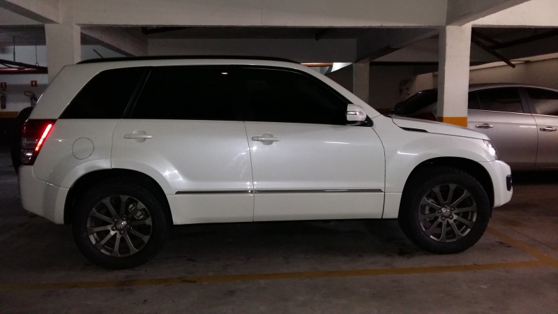

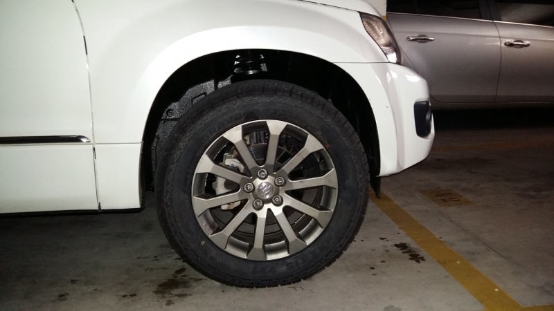

    Como pode-se perceber, com os pneus 255/55 r18 Maxxis Bravo AT771, o visual não mudou nada. Porém nem era esse o objetivo.
    Abraço.
    Queria ver como ficou o conjunto das rodas grafite + pneu, já me convenceu, ficou otimo!
    Como meu carro só tem 5mil KM, é cedo d+ para gastar com pneu agora, mas essa roda grafite ficou d+, vou procurar alguem no RJ pra pintar as minhas!
    Grand Vitara 2015/15 4x4 Aut. (Protetores NewTrack, Lift 32mm RC4x4 e Pneus Maxxis A/T 255/55 R18)

    O tema é que NÃO existe pneu AT (todo terreno) na medida original do GV 225/60 r18.
    Antes de trocar pelos Maxxis Bravo AT771 255/55 r18, procurei por todo o Brasil e inclusive no Uruguay aonde viajo normalmente por ser uruguaio. Definitivamente não existe pneu AT nessa medida original para o r18.
    A opção foi trocar a largura e a medida pelos 255/55 r18.
    Não que eu seja fã de pneus mais largos do que os de fábrica. Todo o contrário. Porém não achei outra opção para instalar pneus AT que me permitam enfrentar minhas expedições off-road. Em setembro vou para o Pantanal.
    A mexida no chip e na programação do câmbio feita na Losacco em SP foi sensacional. Ficou outro carro, ágil e divertido, inclusive mais econômico.
    Porém perdeu um pouco desta agilidade e economia ao trocar os pneus por outros ligeiramente mais altos (5,25 mm) e bastante mais largos (30 mm). Ainda assim está mais ágil que na configuração original.

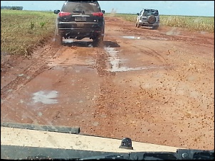

    Não tive qualquer problema de tração com os pneus originais Dunlop 225/60 r18 no Jalapão. Porém tivemos muita sorte com o tempo que ficou ensolarado o tempo todo. Somente pegamos alguns trechos com poças de lama no estradão de terra que com a velocidade com que circulava o comboio foram passadas espirrando lama até as nuvens e sem qualquer problema de atolamento. Porém eu acho que se tivéssemos pego chuvas fortes no dias que circulamos pelo Jalapão teríamos tido sim problemas. O estradão tinha marcas, secas, de grandes atoleiros.
    Também nos areiões não tive problemas de tração. Tem trilhas de areia para entrar em todos os pontos de visitação, dunas, fervedouros, pedra furada, cachoeiras, etc.
    O problema não foram os pneus e sim a altura livre do carro. Com aquela travessa anti-torção que temos atravessada sob a carroçaria da GV fui aplainando corretamente todas as trilhas para o carro que vinha atrás no comboio. Aquela travessa funciona com plaina-colhetadeira, deixando o calombo central da trilha planinho e coletando todo o que é grama, palha, galho, flores, pedriscos, etc., nas fendas e furos entre ela e a carroçaria. Na volta tive que me jogar sob o carro e retirar cuidadosamente toda a colheita, inclusive um enorme besouro encaixado por aí.

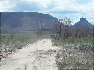

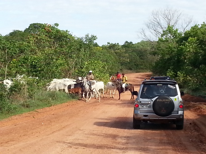

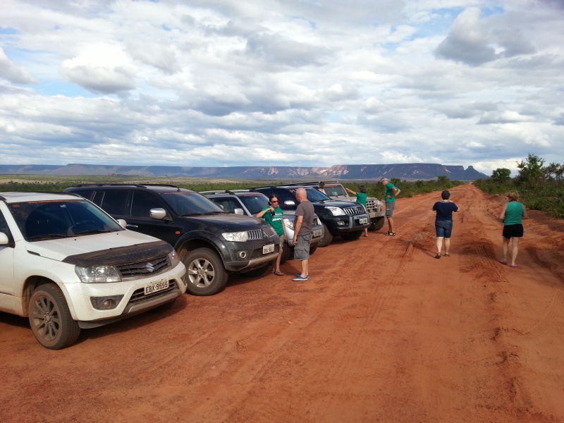

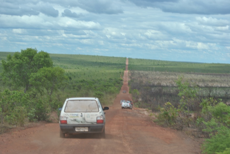

    Algumas fotos do Jalapão. Tenho miles!!
    Tinha sim um Fiat Mille no meio do caminho desfiando o comboio!
    Abraço!
