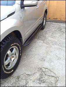

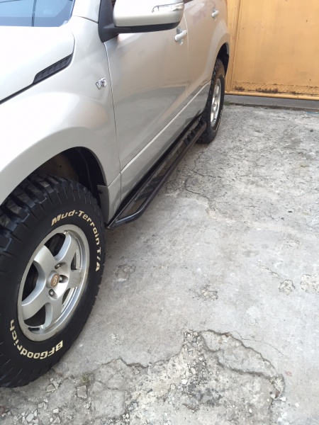

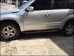

    Terminei a preparação do meu GV-V6, instalando (finalmente) o rock slider que comprei na Rocky Road. Posto as fotos para Vossa apreciação.
    Acho que agora minha viatura está completa!

    Ficou bacana, Marco. E pelo que vi, os rockers funcionam como estribo também, não é? Sem, contudo, comprometer tanto o vão livre.
    GVIII 2014 AT 4x4; Lift 3" Rocky Road; Pneus BFG T/A KO 245/75 R16
    Vou responder tudo em uma só mensagem.
    Este rock slider não compromete muito o vão livre. Fica "encaixado" na parte inferior do monobloco e apoiado na barra do sub-chassis e da suspensão dianteira (vejam na 1ª foto).
    Foi preciso fazer furos em 5 pontos do monobloco e na fixação no sub-chassis. Achei que ficou muito bem acomodado no carro. Material de primeira qualidade (mercado americano..). Mas eles pesam cerca de 45 kg. Não é enfeite para SUV, é equipamento de trilha.
    Vejam na http://www.rocky-road.com/sidekick-t...k-sliders.html
    Eu comprei e mandei entregar em uma empresa (sede em Miami) que faz o desembaraço na alfandega para o Brasil. Paguei cerca de 500 dólares por todo o serviço e impostos, entregando na oficina do meu mecânico. Levou dois ou três dias para chegar aqui.

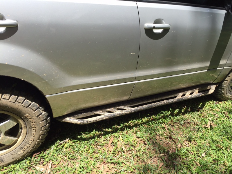

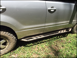

    Mais algumas fotos do equipamento!

    Citação Postado originalmente por Marco Antonio Helio Ver Post
