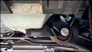

    Sobre o deslocamento do eixo traseiro, não cheguei a ver muita coisa ainda. Existe alguns kits estrangeiros que corrigem esse problema acrescentando um calço de aço entre o chassi e o suporte do braço, deslocando a articulação do braço para trás, mas não me informei sobre eles ainda.
    Mas parece que a Suzuki do Brasil corrigiu esse problema no 4Sport, pois reparei que na viatura que estava exposta na concessionária parecia estar com o eixo traseiro centralizado, além que a articulação do braço estava mais visível e para trás, como mostra a foto abaixo (é o parafuso que aparece dentro da caixa de roda na parte de baixo da porta traseira):
    Para confirmar, é necessário consultar no catálogo de peças da 4Sport e ver o part number do suporte da articulação do braço traseiro. Se ele tiver um número diferente do equivalente do Grand Vitara "normal", é porque ele foi modificado pelo fabricante para corrigir esse problema.
    Assim que tivr alguma novidade sobre esse assunto posto aqui.

    Passei na SOMA hoje e tirei fotos do suporte, aparentemente ele é realmente maior que o da nossa.
    E segundo o pessoal de lá, a Suzuki do Brasil ainda não repassou o catálogo de peças da 4Sport e ainda disse pra eles que a GV 4Sport não compartilha nenhuma peça de suspensão com a GV normal.

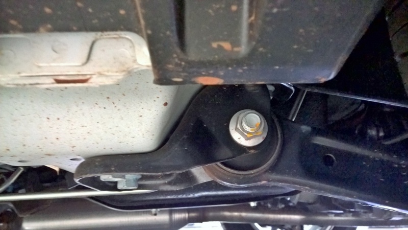

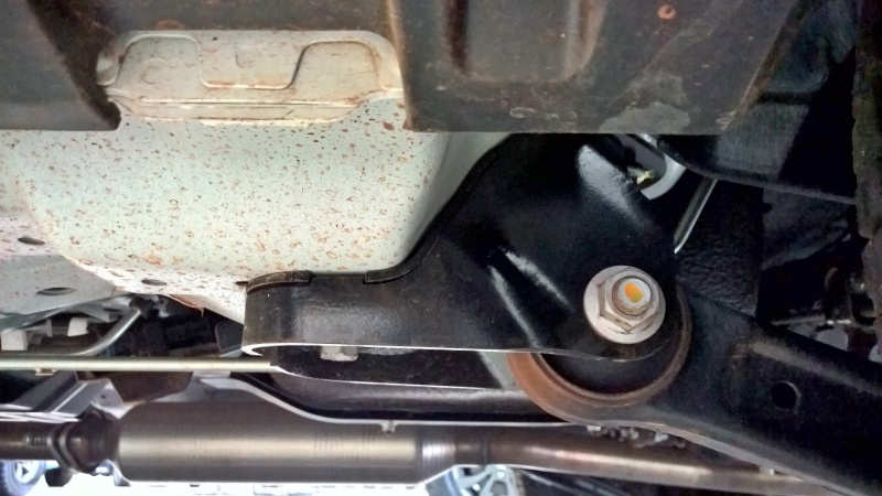

    Conforme prometido, hoje fui na concessionária e descaradamente consegui tirar umas fotos dos suportes dos braços traseiros da 4Sport.
    Suporte do braço do Grand Vitara "normal"
    Suporte do braço do Grand Vitara 4Sport
    Como pode ser visto, são peças distintas, sendo que na 4Sport a articulação foi deslocada para trás e para baixo em relação ao GV "normal", além de parecer reforçada.
    O problema agora é como consegui esses suportes, já que até hoje não tem como saber do preço, quando mais encomendar essas peças.
