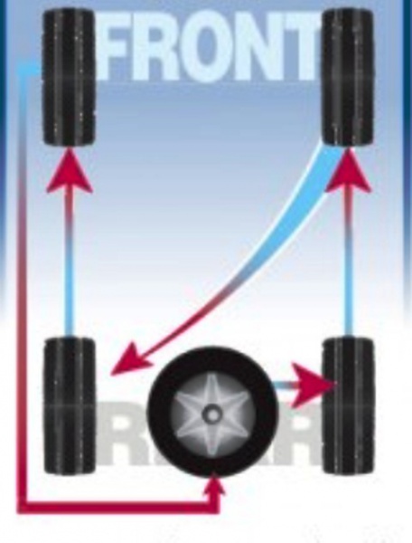

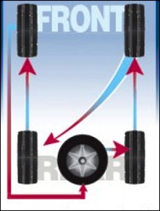

    Outra vantagem que vejo em trocar os cinco é a possibilidade de incluir o estepe no rodízio - aumentando, assim, a vida útil dos conjuntos.
    Para quem possa estar interessado, compartilho o diagrama que sigo na hora da rotação.
    Esse esquema é o indicado para veículos com tração TRASEIRA ou 4WD, com estepe IGUAL aos demais conjuntos.
