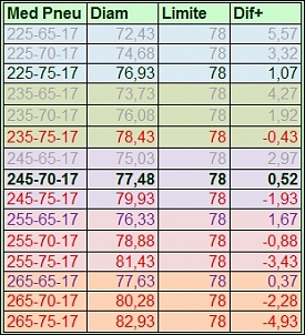

    265/70R17 Grand Vitara GV3
    Pessoal, hoje tenho um Samurai todo preparadinho pra trilha pesada, mas quero voltar para algo mais confortável. Como não quero sair da Suzuki e pretendo automático, (tive uma GV2 automática preparadíssima e fazia bonito). Então surgiu a ideia de uma GV3 2013 pra cima.
    Estou com muuuuita vontade de fazer caber pneus MUD 265/70R17 (31,6").
    Será que vou entrar num poço sem fundo tentando fazer isso?
    Até aceito mexer um pouco de funilaria mas não que fuja muito da originalidade estética. E também não quero fazer lift de 4" hahaha. sigo um japa que fez mas liftou pra caramba, aparentemente sem cortes , mas eu não gosto de jipe com tanto espaço sobrando no para-lama.
    Outra coisa obvia é que colocarei espaçadores de roda.
    Abaixo fotos da GV do japa com 265/75R16 que da a mesma altura e largura dos 265/70R17
    Se alguem puder comentar agradeço.

    Ele fez um lift de 5" o que dá quase 13 centímetros.
    Se quer preservar o carro e garantir que ele chegue no fim de um "passeio" e não ferre com o comboio, deve ter feito "algumas" mudanças.
    Uma delas com ctza é trocar o semi-eixo. Lifts acima de 2" já apresentam problemas com trilhas leves frequentes.

    Lembrando que esses GV3 nas fotos geralmente é motor 2.4VVT
    O que complica é o pneu que vc citou, se botar vai ficar extremamente longo e fraco, fora beberrao d+
    Vc tem Samurai......... Como eu tenho o de trilha e deixo o GV3 2014 4x4 top de linha p/ viagens e passeios (meu tem 235/60/18) + 1.5" lift+ proteções...!
