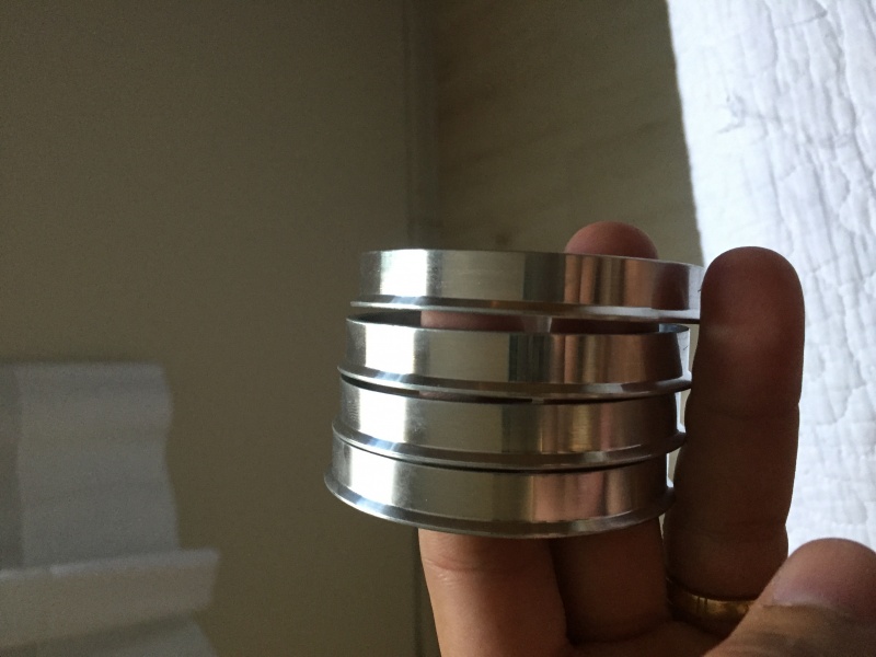

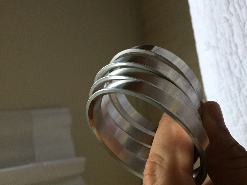

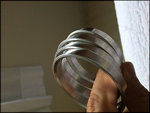

    Usuário Avatar de rafaellsm
    28/01/2015
    146
    Citação Postado originalmente por Arildo MT Ver Post
    Espero que sejam de metal, plastico não é boa ideia, todo peso do carro deve ficar apoiado sobre o centro da roda, os parafusos apenas servem para segurar no lugar, ainda tem os impactos durante a condução, sobrecarregando os parafusos pode provocar a quebra, perder uma roda em movimento não é agradável (eu sei, perdi uma antes da cabeceira de uma ponte, péssimo, soltou as porcas do cubo dianteiro da f-75).
    Caramba, Arildo! Isso deve ser uma emoção em tanto.. tô fora!
    Os anéis que comprei são de alumínio!
