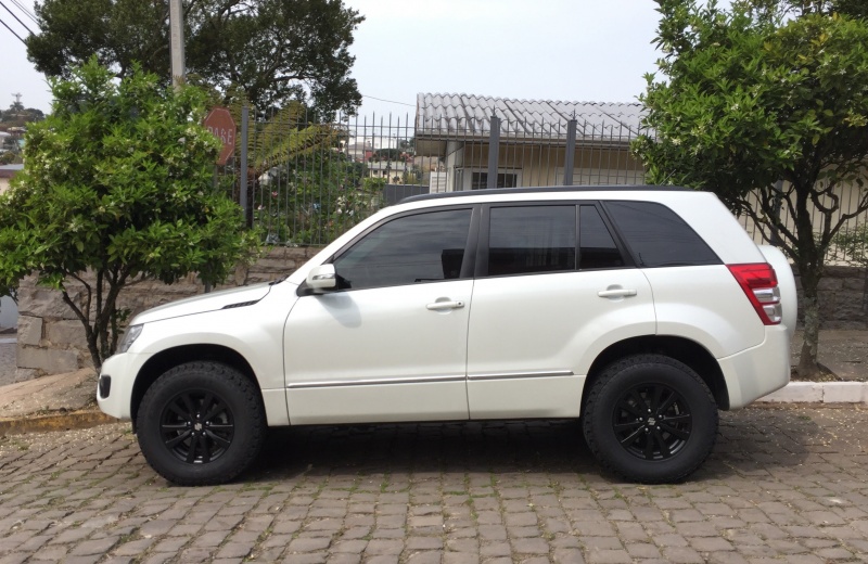

    2
    Queria agradecer as ótimas informações desse site.. ajudaram muito nos ajustes que fiz na minha Vitara AT 4x4 2014:
    - Rodas Civic Aro 16 (necessário anel de centralização 60,1mm além de usinagem/torno na roda para encaixe do anel)
    - Pneus General Grabber AT2 245/70R16
    - Lift 35mm Tecnotrilha
    - Foram necessários parafusos para ajuste de cambagem.
  • #627

  • #628
