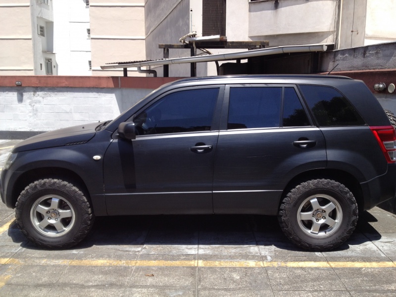

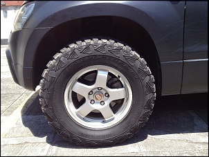

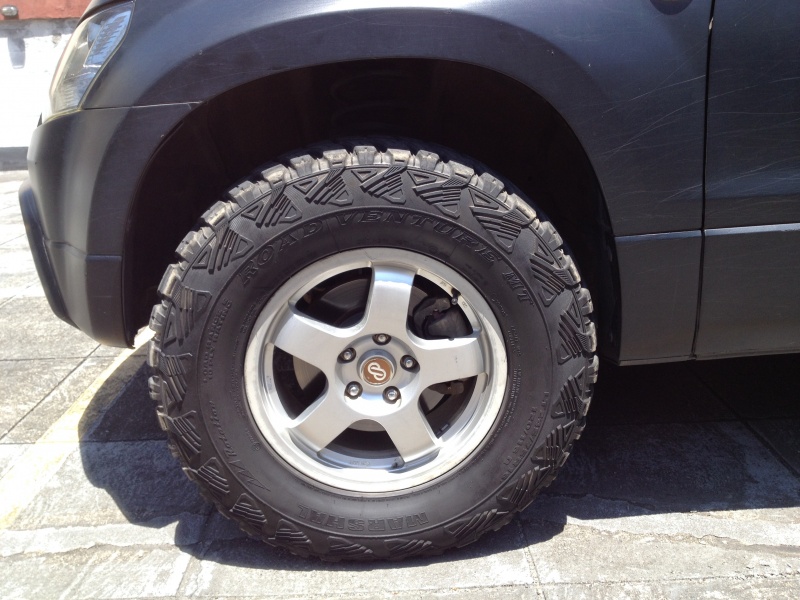

    Eu uso as rodas Enkei, que vieram na versão SE da Pajero iO, ano 2002. Elas são mais leves, com liga mais resistente e com o off-set um pouco mais para fora do que as originais do GV. Ficaram ótimas! Envio umas fotos do meu GV 2009 com elas. Continuo usando essas rodas no meu V6 2010. Acho que umas rodas do Honda Civic que também servem, mas não sei dizer de qual ano.
