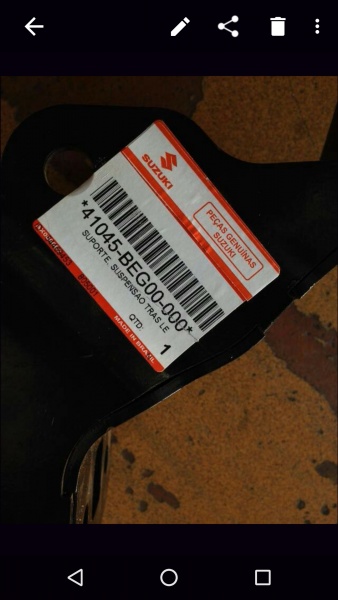

    Citação Postado originalmente por gui_na_trilha Ver Post
    Bom dia Cristiano!!
    vou utilizar esta mesma configuração.. já comprei os pneus Michellin LTX Force 245 65 R17, melhor preço na pneu free R$ 649,00. Vou utilizar o carro para passeios, rally de regularidade, trilhas leves. Se possível manda fotos ai da viatura para ver como ficou.
    Onde você conseguiu o suporte da 4Sport?
    Opa, demorei, mas cheguei, rsrs.
    Comprei na CSS mesmo.
    Só não descobri como inserir as fotos!
    Cristiano - Jeep Wangler JKU 2014 - Kovalski

    Amigos do fórum,
    tenho acompanhado este fórum há muito tempo e foi com base nos depoimentos encontrados aqui que resolvi comprar meu GVIII. Agora ele está chegando a 60 mil km e quero fazer o lift de suspensão. Fui na css Millenium hoje no RJ e eles me informaram que não vendem nenhuma peça do kit da suspensão do 4sport (eu queria comprar os espaçadores) se não tiver o numero do chassis do carro, para a fabrica conferir. Isso está acontecendo nas cidades de vocês também ?
    Alguém pode indicar um representante da Ironman que instale o kit no RJ ?
    abraços a todos.

    Será que deu certo o envio da foto?

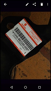

    Já que funcionou, segue mais uma foto.

    Usuário Avatar de gui_na_trilha
    24/07/2011
    Recife/PE
    192
    Ficou Top!
    Da lhe Cristiano!!
    você ta usando Ironman? E o pneu o que esta achando dos Michellin?!
