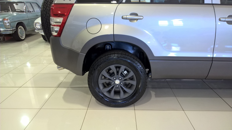

    Mas parece que a Suzuki do Brasil corrigiu esse problema no 4Sport, pois reparei que na viatura que estava exposta na concessionária parecia estar com o eixo traseiro centralizado, além que a articulação do braço estava mais visível e para trás, como mostra a foto abaixo (é o parafuso que aparece dentro da caixa de roda na parte de baixo da porta traseira):
    Anexo 518985
    Para confirmar, é necessário consultar no catálogo de peças da 4Sport e ver o part number do suporte da articulação do braço traseiro. Se ele tiver um número diferente do equivalente do Grand Vitara "normal", é porque ele foi modificado pelo fabricante para corrigir esse problema.
    Assim que tiver alguma novidade sobre esse assunto posto aqui.
    Conforme prometido, hoje fui na concessionária e descaradamente consegui tirar umas fotos dos suportes dos braços traseiros da 4Sport.
    Suporte do braço do Grand Vitara "normal"
    Suporte do braço do Grand Vitara 4Sport
    Como pode ser visto, são peças distintas, sendo que na 4Sport a articulação foi deslocada para trás e para baixo em relação ao GV "normal", além de parecer reforçada.
    O problema agora é como consegui esses suportes, já que até hoje não tem como saber do preço, quando mais encomendar essas peças.

    Citação Postado originalmente por Jeanilson Ver Post
    Alguém aqui do grupo comprou a 4sport? Talvez por intermédio de um proprietário de 4sport se consiga encomendar as peças na concessionária...
    Outra coisa que acaba de me ocorrer: o que aconteceria se fossem instalador esses suportes no lugar dos originais sem fazer lift? Me respondam os entendidos de plantão, please...
