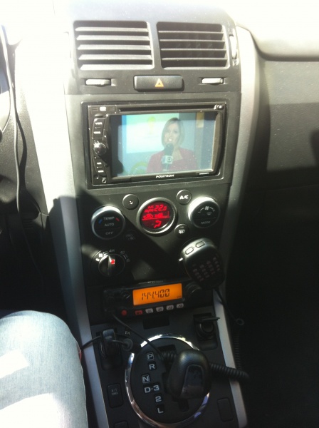

    Alguém já instalou rádio PY (VHF) no Grand Vitara III?
    Estou querendo instalar um rádio que já tenho porém tenho dúvidas sobre aonde fixar o aparelho.

    Estou com a mesma dúvida. Porém acho que vou instalar do lado esquerdo do volante, abaixo do painel, ao lado da alavanca de soltar o capô. E pendurar o PTT da coluna do teto.

    Também penso em instalar um rádio. Final de semana tive que retirar parte do plastico inferior do painel para tirar umas moedas que minha filha jogou. Vi que tem muito espaço ali embaixo. Dá pra colocar um rádio tranquilo.
    Outra opção é no porta objetos na frente do câmbio. Tem uns modelos que parecem que encaixam lá.

    No meu antigo Grand Vitara fiz a instalação no porta objeto:

    Obrigado Manuel pela dica. Por favor, para instalar no porta objetos teve que cortar plástico ou é uma instalação reversível sem danos aparentes? Abraço.

    É reversível, é só tirar a tampa do porta objetos e guardar. O único porem para o serviço não ficar 100% é o espaço do botão da tampa que fica com um buraco, no restante tudo ok.
    O instalador também criou uma moldura para o rádio, ficou bem legal.

    Saberia dizer se atrás do porta objeto tem espaço para a fiação do rádio, e se o som do rádio fica muito abafado?
    Pelo que eu vi na internet essa é uma solução muito adotada lá fora, só que eles recortam o porta objeto para continuarem com a portinha.
