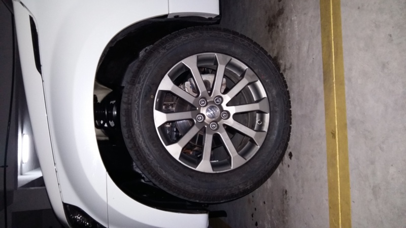

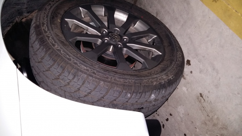

    conradogf
    3 Anexo(s)
    As fotos depois da trilha só em setembro ao voltar do Pantanal... :rally:
    Anexo 508630
    Anexo 508631Anexo 508632
  • 02/08/2015, 21:36
    conradogf
    Porque será que ficaram deitadas se no tablet aparecem em pé?
