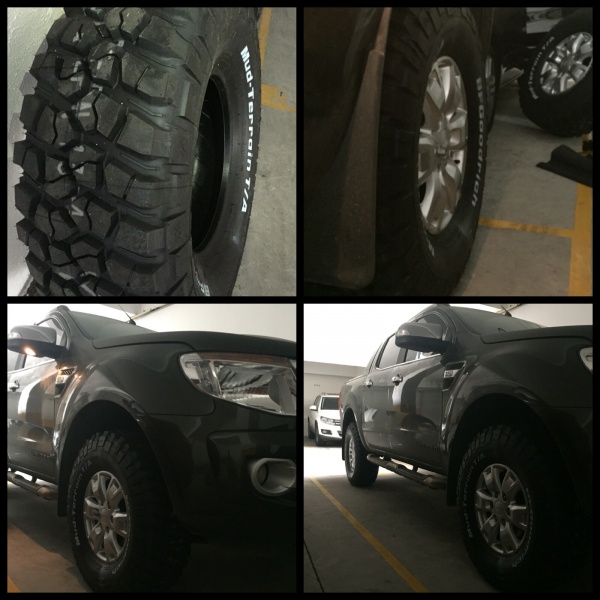

    EvandroES
    Vcs querem ver zumbido faz com os pneus Mud. rsrsrsrs
    Mas eu me acostumei.
  • 13/10/2015, 18:26
    Miranda_MG
    1 Anexo(s)
    Postado originalmente por EvandroES Ver Post
    É desse que eu estava falando. ;)
    Anexo 514179
    Abraço,
    Miranda

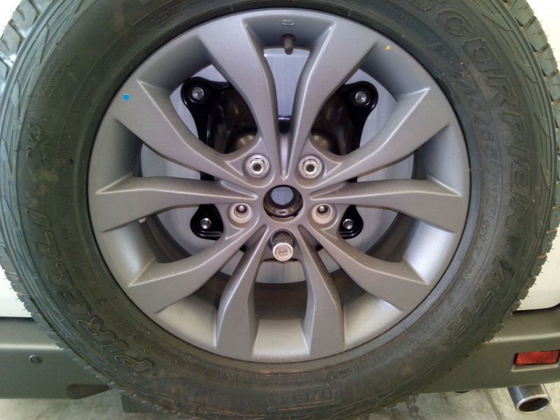

    CAIORICK
    1 Anexo(s)
    Postado originalmente por conradogf Ver Post
    Parabéns Caio! Sua viatura ficou fantástica!
    Dois comentários:
    - Após 4.000 Km rodados com o Lift estou ouvindo um zunido diferente na transmissão traseira. Ouve-se claramente rodando em piso liso entre 40 e 50 Km/h em velocidade constante. Parece barulho de rolamento ou de diferencial... Vou ficar de olho e na próxima revisão (Novembro) pedir para dar uma olhada.
    - Mandei fazer o "prato" para fechar o acesso aos parafusos do suporte do estepe. Ainda não recebi. Quando estiver instalado e testado mando fotos e se quiser te envio o desenho em autocad.
    Abraço.
    Conrado,
    Primeiro coloquei os pneus AT e rodei uns 300 Km antes de instalar o lift, e logo que os coloquei comecei a ouvir este ruído similar a rolamento ou barulho nos diferenciais. Então torço que no seu caso seja também apenas barulho dos pneus AT.
    Gostaria sim que você me enviasse o desenho do "prato" para proteger o estepe. Já comprei no mercado livre um jogo de porcas de segredo como as que você comentou. Estamos ansiosos para ver o seu resultado com o desenvolvimento deste prato para a proteção do estepe.
    Veja na foto abaixo que bati da nova Grand Vitara 4Sport que vem com kit ironmam e pneus Scorpion ATR 245/65 r17, logo a capa do estepe não serve nela. Assim, o que a Suzuki fez? Simplesmente o que fizemos, retirou a capa e deixou os parafusos de fixação expostos.
    Logo, seu desenvolvimento servirá para muitos colegas. Quem sabe virá acessório Suzuki, como o Kit ironman?
    Anexo 514210
