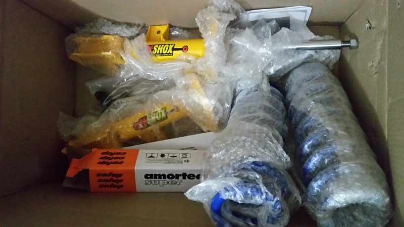

    Amigos,
    Chegou meu presente de natal!
    Kit lift +40mm
    Amortecedores dianteiros nitrogas offshox +40mm R$1880,00
    Amortecedores traseiros Cofap L12363 R$160,00
    Molas traseiras RC4x4 R$360,00
    Parafusos de cambagem RC4x4 R$90,00
    Manterei as molas dianteiras originais da V6.
    Quando instalar posto os resultados!

    Que baita presentão heim Caio!
    Depois poste fotos e impressões sobre esse "kit misto"!
    Show!!!

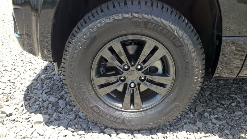

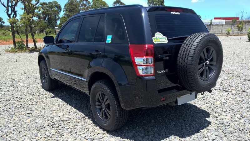

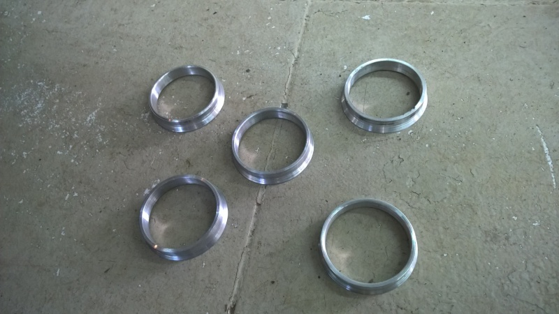

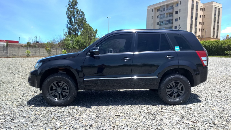

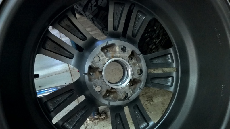

    Com a volta do Fórum, venho aqui postar as fotos da finalização da minha viatura, se é que isso existe... :roll:
    Após a instalação do kit da Ironman, decidi pelas rodas da Sportage 2010 (conhecida por aqui como Sportage Bolinha :mrgreen:) e pelos pneus Michelin LTX Force 245/70r16, já que eu estava querendo um pneu misto que me desse segurança na estrada, principalmente no asfalto molhado.
    Anexo 518928 Anexo 518930 Anexo 518929
    Como precisava reformar as rodas, aproveitei e as pintei de grafite escuro, no mesmo tom da grade do radiador da viatura. Os anéis, necessários devido à diferença no furo central entre a roda da Sportage (67,1 mm) e o cubo do Grand Vitara (60,1 mm), fiz em alumínio no mesmo lugar em que as rodas foram reformadas.
    Anexo 518933 Anexo 518934 Anexo 518935
    O que pude perceber até agora foi que o consumo piorou um pouco, o que já esperava, e conforto melhorou muito pouco, talvez por não ter acertado na calibragem ainda (estou usando 32 lbs/pol², conforme o manual). Sobre os pneus, não testei a viatura na terra ainda, mas no asfalto até agora só elogios. Eles são silenciosos, agarram bem nas curvas e andam bem no molhado, inclusive encarando poças d'águas sem desgarrar e nem desviar da trajetória.
    Gostaria de agradecer a ajuda de todos do fórum pelas informações, pois sem elas eu não teria chegado à esse ponto, ou teria gasto muito mais na base da tentativa e erro. :concordo:
    []'s e Feliz Natal à todos! :angel:
