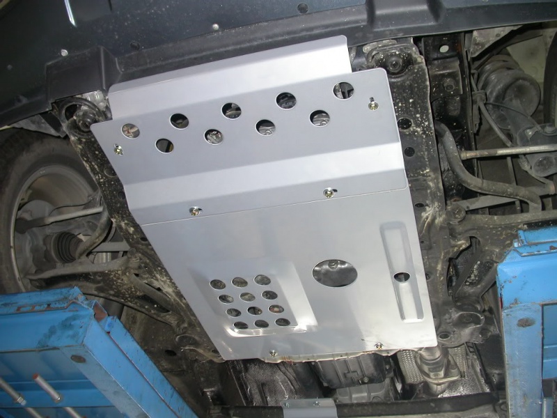

    A lógica dos furos da frente é que ali fica o radiador, logo melhorará o fluxo de ar na região do radiador, favorecendo a troca térmica por convecção, e veja que o ângulo da peça favorece a entrada de ar por ali. Os furos de trás é que ali fica um retentor da caixa de redução (acho), que segundo o Batista lá da CCS Sol costuma se deteriorar mais rapidamente quando se utiliza a proteção toda fechada.
    A referência foi replicar esse protetor da figura abaixo usado no exterior, ele é melhor que o da NewTrack por ter os furos e por ser bi-partido como os originais da Suzuki (questão de não comprometer a deformação do veículo em caso de colisão, e assim manter a segurança dos tripulantes).
    Porém, poderia ter realizado mais furos no meu, mas como não pude acompanhar o serviço realizaram poucos furos. No entanto, na minha avaliação via "sentimento" reduziu em 60% o bafo quente que saía das laterais dos paralamas. Quando parar o carro novamente talvez faça mais furos.
    Anexo 514380

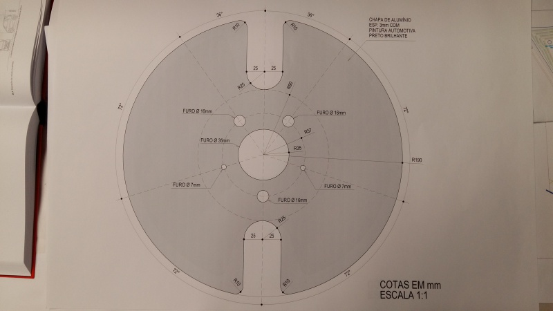

    Chegou a peça especial que podemos chamar de "prato", para deixar o estepe mais seguro para quem retirou a caixa de estepe original, impedindo o acesso aos parafusos que fixam o suporte do estepe à porta traseira.
    Eu retirei a caixa de estepe no mesmo dia que tirei o carro da concessionária, porque acho feia e inútil, além de ser a primeira peça que racha ou risca nas manobras de estacionamento.
    Agora, com os pneus Maxxis Bravo AT771 255/55 r18, já não é questão de escolha. O pneu simplesmente não cabe na caixa.
    Medi in loco e desenhei uma peça em chapa de alumínio 3 mm.
    Ontem recebi a peça cortada a Laser e experimentei ela no local.
    Abaixo as fotos do desenho, da peça solta, da peça na posição e da peça atrás do estepe colocado.
    A peça encaixou perfeitamente, com alguma folga no diâmetro dos parafusos que fixam o estepe.
    A peça será fixada no suporte do estepe com os mesmos parafusos que fixam a "bacia" interna da caixa de estepe original.
    Ainda vou mandar pintar de preto e instalar definitivamente.
    O resultado do teste da peça é o seguinte:
    - Eu deixei uma folga de 30 mm em volta da peça até a parte interna do círculo da roda, pensando que se fosse menos iria ser difícil encaixar o estepe no lugar. O "prato" entra dentro da roda como se fosse o disco de freio e fica quase encostado nos raios da roda. Porém o teste mostrou que a peça poderia ser um pouco maior, tendo raio de 190 mm em vez dos 175 mm do desenho, deixando uma folga de 15 mm. Vai dar um pouco mais de trabalho para encaixar o estepe no lugar, mais acho que ficaria mais fechado.
    - Eu deixei duas aberturas em forma de "V" no diâmetro vertical para permitir a passagem do cabo de aço blindado de segurança. Essas aberturas coincidem com o espeço entre raios da roda. Ficaram um pouco grandes e cabe uma mão a través delas. Acho que essas aberturas, necessárias para quem quiser colocar cabo de aço, poderiam ser menores. Bastariam umas fendas retas, acima e abaixo, com 50 mm de largura em vez das aberturas em "V".
    Se alguém vai querer mandar fazer a peça, acho que pode considerar estas alterações.
    Eu comprei uma chapa de 500x500x3 mm para mandar recortar antes de fazer o desenho. Sobrou bastante. Uma chapa de 400x400x3 mm será suficiente.
    Comprei a chapa no ML e mandei recortar na Laser Tools em São Paulo.
    Quem quiser o arquivo do desenho em autocad, por favor me envie um MP com endereço de email para mandar o arquivo dwg escala 1:1.
    Seguem fotos.
    Abraço.
    Anexo 514758
    Foto de desenho escala 1:1.
    Anexo 514759
    Foto da peça. Ainda vou mandar pintar de preto.
    Anexo 514760
    Foto da peça no lugar.
    Anexo 514761
    Foto da peça com o estepe colocado. A peça será pintada de preto.

    Conrado, Parabéns, ficou excelente!!!!:curtir:
    Vou mandar fazer a minha, será que você poderia disponibilizar o arquivo CAD já com 190 mm de raio e com e sem as aberturas em V (é que eu não irei usar o cabo de aço blindado)?
  • 22/10/2015, 17:26
    conradogf
    Caio:
    Um dia desses vou refazer o desenho com 190 mm de radio e com as aberturas retas com 50 mm de largura conforme meus comentários acima.
    Porém atenção! Meu desenho é para rodas r18 !! Não sei se cabe em rodas r17... Alguém aí tem que medir o diâmetro interno livre da roda r17 (por trás) e verificar. Acho que o prato com radio 175 deve servir justo em rodas r17, porém acho que o prato com radio 190 não deve servir ou vai ficar extremamente justo nestas rodas.
    Tem que levar em conta para quais rodas vai ser usado.
    Abraço.
  • 22/10/2015, 17:54
    conradogf
    1 Anexo(s)
    O desenho do prato com 190 mm de radio e aberturas retas com 50 mm de largura fica assim:
    Anexo 514927
    Porém, como dito acima, isto SOMENTE SERVE PARA RODAS r18.
    Se alguém me informa o diâmetro livre interno da roda r17 (por trás da roda) posso conferir se o desenho anterior serve ou não.
    Abç.
