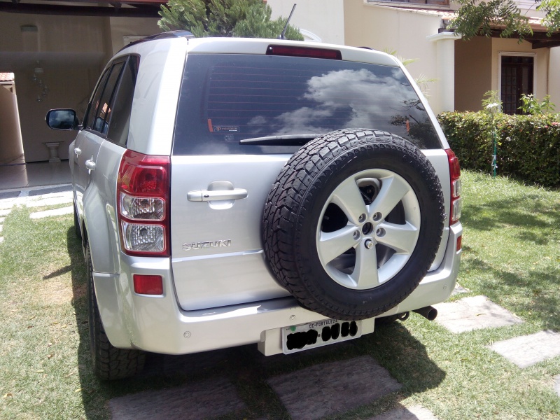

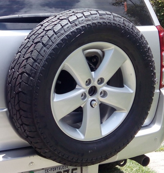

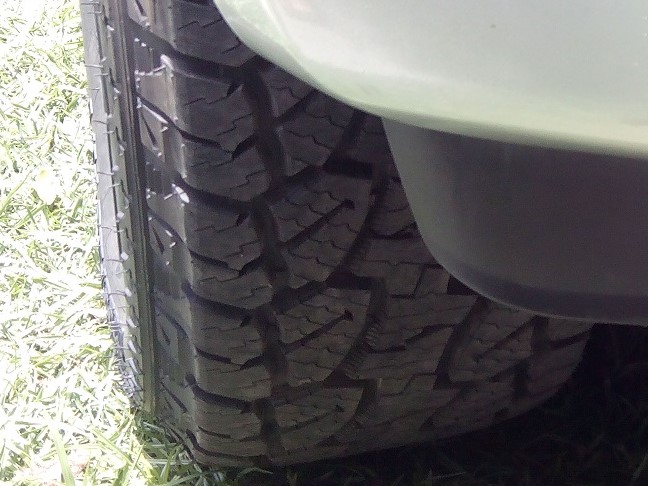

    CAIORICK
    5 Anexo(s)
    Amigos,
    Coloquei os pneus Aeolus CrossAce AT 245/65R17, gostei muito do custo benefício.
    Este pneu possuí índices excelentes pelo preço dele UTQG: 500AB.
    Próxima etapa: Lift 40 mm customizado.
    Anexo 513507Anexo 513511Anexo 513510Anexo 513509Anexo 513508

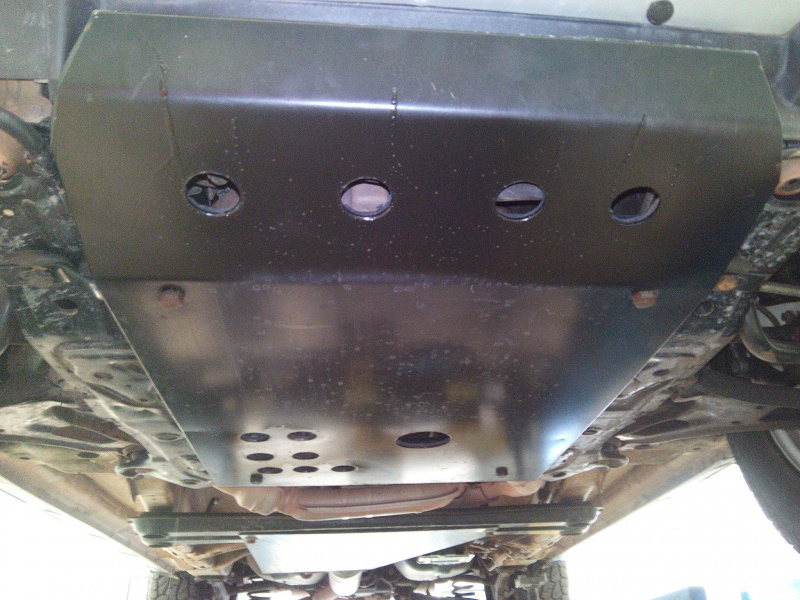

    Hoje mandei fazer furos para ventilação na proteção NewTrack, pois o V6 da uma impressão que dissipa mais calor e fechando tudo por baixo o bafo quente saí somente pelos lados, alguns outros amigos aqui do fórum também comentaram isso, decidi não arriscar e fiz os furos para possibilitar maior ventilação na parte inferior mantendo as proteções da NewTrack, colocarei fotos assim que der.

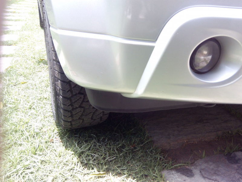

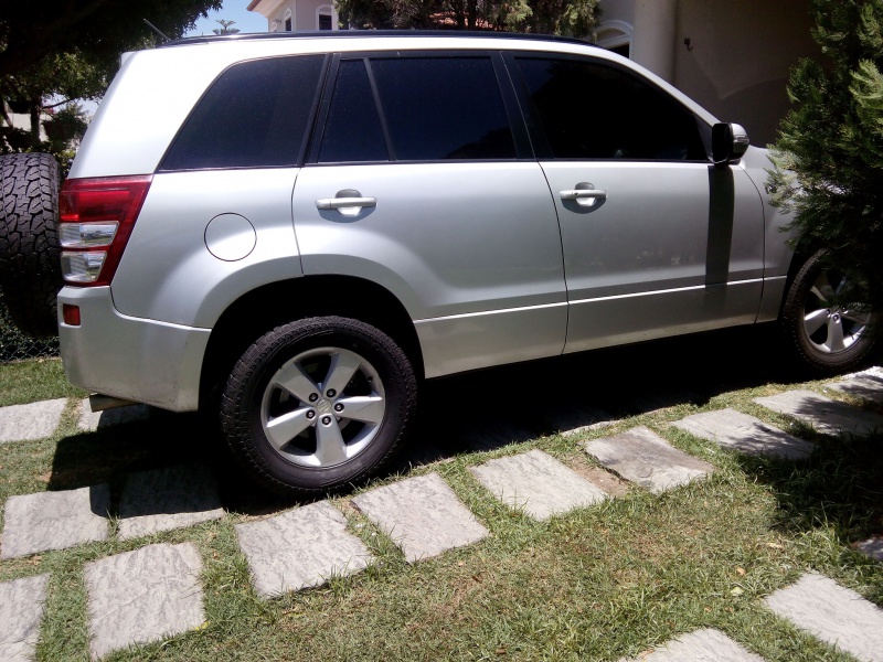

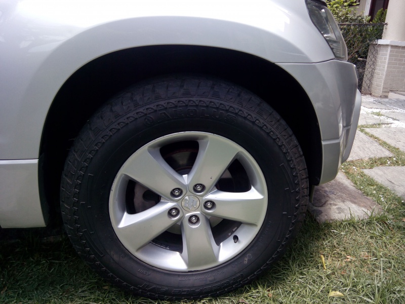

  • 11/10/2015, 16:33
    CAIORICK
    5 Anexo(s)
    Galera,

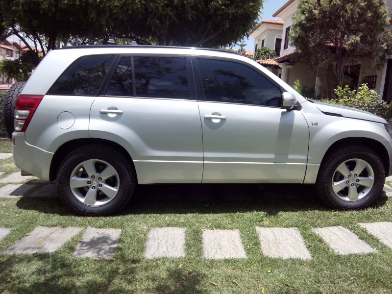

    Ufa!!!! Acabei o processo de lift, pneus e proteções!!
    E fiquei satisfeito, sem barulhos, alto, firme, achei que continuou com uma excelente estabilidade, a suspensão fica um pouco mais dura, mas logo se acostuma. Com as dicas do fórum também já eliminei vários grilos.
    Agradeço a todos que contribuíram deixando informações preciosas neste fórum a respeito da nossa Grand Vitara, que me ajudaram a decidir comprar o carro e a prepará-lo.
    Em especial ao MVSeixas, Marcio Nogueira, Dan-CE, Guilhermejcp, conradogf e outros que possa estar esquecendo.
    Segue fotos após o lift com calços de ~35 mm de aço na dianteira e tecnil na traseira, a altura das partes mais baixa do carro, a barra anti-torção do chassi e proteção da redução, ficaram a 235 mm do solo, a borda do paralama dianteiro ficou a ~840 mm e a traseira a ~860 mm (o motor v6 pesa muito na dianteira)):
    Lift fabricado e instalado pelo Arlan proprietário de uma oficina em Fortaleza, alinhamento feito pelo Renato da Suzuki Sol, não precisou de parafusos de cambagem na dianteira e nem trocar os amortecedores traseiros.
    Anexo 513990Anexo 513991
    Proteção NewTrack com furações para ventilação do motor V6 (também realizado pelo Arlan, achei que poderia ter centralizado mais os furos da frente, mas como só da pra ver olhando por baixo do carro tá valendo):
    Anexo 513992
    Pneus Aeolus AS01 CrossAce All Terrain 245/65 r17 (decidi por esse após pesquisar em reviews de sites do exterior, pelo índice UTQG alto de 500AB e pelo preço, acredito que o custo/benefício será muito bom, comprei na pneufacil.com):
    Anexo 513993 Anexo 513995
    Galera por enquanto é isso!:concordo::safari-rig:
