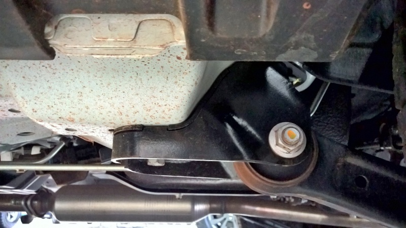

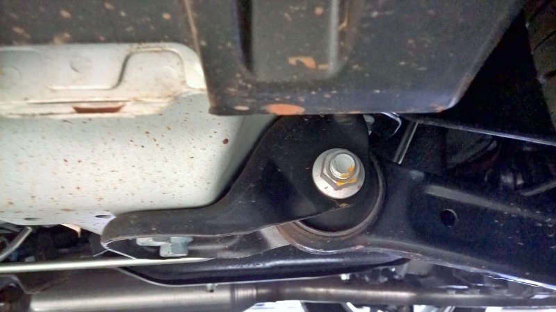

    Conforme prometido, hoje fui na concessionária e descaradamente consegui tirar umas fotos dos suportes dos braços traseiros da 4Sport.
    Anexo 519835
    Suporte do braço do Grand Vitara "normal"
    Anexo 519836
    Suporte do braço do Grand Vitara 4Sport
    Como pode ser visto, são peças distintas, sendo que na 4Sport a articulação foi deslocada para trás e para baixo em relação ao GV "normal", além de parecer reforçada.
    O problema agora é como consegui esses suportes, já que até hoje não tem como saber do preço, quando mais encomendar essas peças. :(

    Postado originalmente por Jeanilson Ver Post
    Anexo 519835
    Anexo 519836
    Alguém aqui do grupo comprou a 4sport? Talvez por intermédio de um proprietário de 4sport se consiga encomendar as peças na concessionária...
    Outra coisa que acaba de me ocorrer: o que aconteceria se fossem instalador esses suportes no lugar dos originais sem fazer lift? Me respondam os entendidos de plantão, please...
