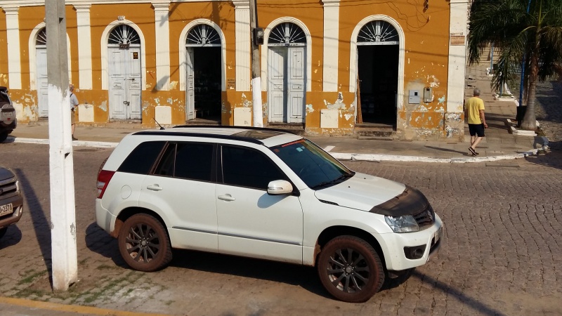

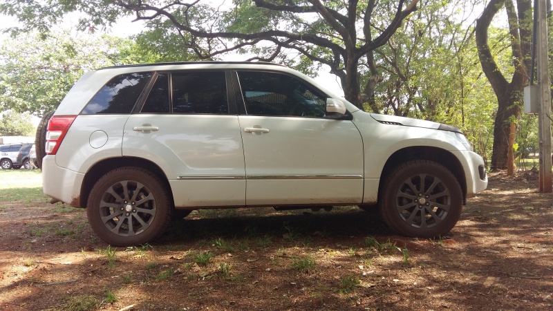

    Voltamos do Pantanal. Foram 3.511,5 km desde São Paulo. Entramos no Matogrosso por Presidente Epitácio e estivemos em Dourados, Ponta Porã, Bonito e Corumbá, na fronteira com Bolivia. Muito calor! Mais de 40º perto de Corumbá.
    Terra e areia nas entradas para os passeios na Fazenda Mimosa, Rio Sucuri, Rio Formoso, Gruta Azul e Estrada Parque. A Estrada Parque tem 150 Km, com 80 ponte de madeira!
    Os pneus Maxxis Bravo AT771 255/55 r18 mostraram excelente tração na terra e na areia. Rodam safos sem encostar em nada.
    Com os pneus maiores e a preparação de motor e câmbio (Losacco) os consumos médios foram:
    Asfalto:
    Rodando 130-140, 7,5 km/L.
    Rodando 120-130, 8,0 km/L.
    Rodando 110-120, 8,5 km/L.
    Rodando 100-110, 9,5 km/L.
    Rodando 80-100, 10,5 km/L.
    Terra e areia:
    Rodando 40-60, 7,5 km/L.
    Algumas fotos da Grande Viajante:
    Anexo 512619 Anexo 512620
    Anexo 512621 Anexo 512622
    Anexo 512623 Anexo 512624
    Anexo 512625 Anexo 512626
    Anexo 512627 Anexo 512628
    Anexo 512629 :) :)

    Conrado,
    parabéns pela aventura. Vi que estava com antena de rádio de comunicaçãp.
    Qual radio colocou e onde instalou? Poderia nos contar?

    Guilherme: Yaesu 1900 VHF, homologada, com indicativo PU2URY. Instalada à esquerda, baixo o painel, ao lado da alavanca de abrir o capó. Excelente rádio com longo alcance. A posição é a melhor na minha opinião. Só 3 furinhos no plástico. Fica escondida, nao se ve de fora, comandos ao alcance da mão esquerda. Ptt pendurado no painel ao lado dos botões da luz de neblina com o gancho inox original do rádio, colado no painel com dupla face automotivo.

    Conrado, vi que você retirou a tampa do estepe e a base dessa tampa. Os parafusos que fixam o suporte ficaram expostos, ok? Você conseguiu alguma solução pra isso?
  • 28/09/2015, 13:35
    conradogf
    Caio:
    Com já diz por aí acima, acho a tampa do estepe inecessária, feia, fonte de barulhos, trambolhenta e é a primeira peça que risca e racha numa manobra mal sucedida... Porém sobre gosto não tem nada escrito. É só minha opinião.
    Mas, com os pneus 255/55 r18 já vira impossível manter a tampa e a "bacia" posterior. Goste ou não goste. O pneu não cabe na tampa e a roda não encaixa na "bacia".
    Ficam expostos sim, só cobri com uma ponteira de borracha. Para ter mais segurança seria necessário criar uma "bandeja" circular de alumínio que encaixe nos 3 parafusos por trás da roda e feche os espaços entre os raios da roda, deixando um espaço radial para passar o cabo de aço de segurança... É um pouco complicado e tem que achar que possa fazer a peça... Até agora não achei quem possa.
    Outra saída seria abrir o revestimento interno da 5a porta e colocar travas nas porcas dos parafusos do suporte. Porém ao abrir o revestimento, tem que retirar o selo anti-poeira traseiro para acessar os parafusos... Também meio complicado e com risco de deixar a vedação imperfeita.
    Se achares alguma solução mais simples me avise! :-?
    Abraço.
