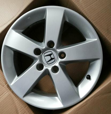

    Essa é a roda do Civic para colocar pneu BF AT?
    Os pneus e as rodas são estes:

    Obrigado GV3, mas quero ir para o aro 16 no intuito de colocar o BF AT que tem um desenho um pouco mais agressivo.
    Abrs,

    Ok Ronan, neste caso a única roda que realmente serve no GV é a da RAV4 da geração anterior à atual, pois tem a mesma medida do furo central, além é clar a mesma furação dos parafusos.
    abs
    Ricardo
    abs
    Ricardo
    Mas está complicado de achar da RAV4 :parede:. As de Civic tem muitas para vender. A questão do furo central vou ter que acertar com um torneiro mesmo, eu acho. :D

    se for fazer isto creio que é melhor pegar uma da Tucson, pois os pesos e as propostas (+/-) dos carros são mais próximas, e dela também tem muitas pra vender,
    abs
    Ricardo

    As rodas da TR4 não servem também no GV III?

    O problema é o mesmo das outras rodas, a furação dos parafusos bate mas o furo central é maior, cerca de 69mm. Se quiser usar com segurança tem que colocar um anel de metal para tirar o espaço vazio.

    Se a questão for somente o furo central, não vejo problemas em utilizar um anel centralizador.
    A questão que vi foi a largura das rodas. As da Tucson possuem tala 6,5" e as da TR4, pelo que eu vi, possuem tala 7", melhor para quem quer usar pneu 245.
    Quais as medidas dessas rodas do Civic? elas possuem o mesmo furo central do GV III? Saberiam dizer qual o fabricante dessas rodas?

    o furo central do civic é de 64 mm, maior que o da gv, que é de 60mm. as rodas 16 tem tala 6,5 e as 17 tala 7.
