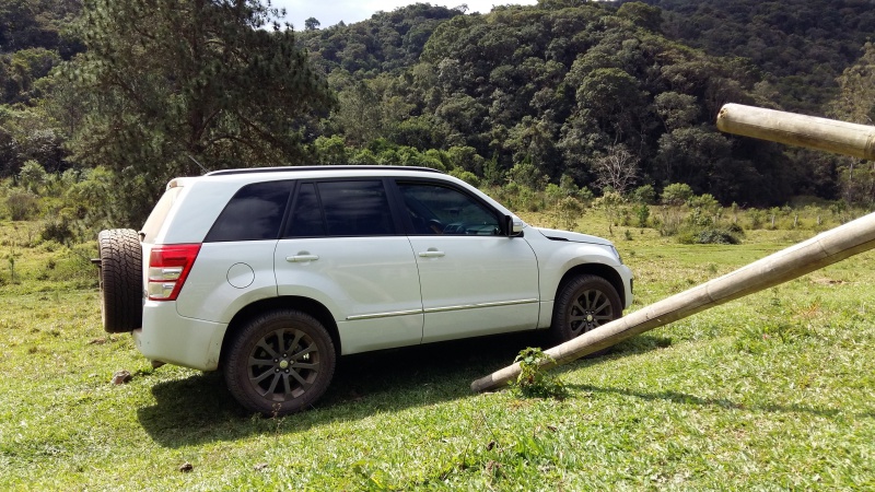

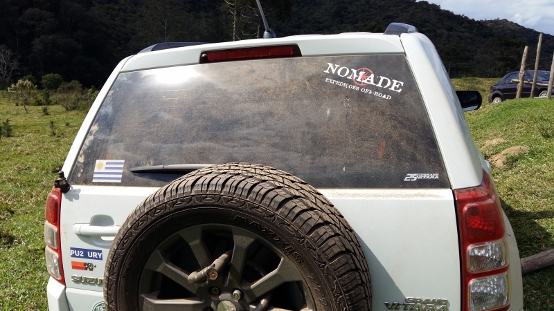

    Testando os pneus Maxxis Bravo AT771 255/55 r18 nas trilhas de Jucutiba, SP. Perfeitos! Boa aderência na terra e na lama e excelentes no asfalto seco. Ainda não peguei chuva com eles...
    Anexo 509832
    Anexo 509833
    Anexo 509834
    O carro está hoje na oficina, instalando calços e molas Tecnotrilha +35 mm.

    Conrado, chegaram minhas proteções e os pneus, vou instalar tudo amanhã. Reparei que seu carro está sem a tampa do estepe. É porque não cabe com o pneu 255? Eu estava com esse pressentimento. Você precisou adaptar alguma coisa para prender o estepe?
  • 19/08/2015, 08:20
    conradogf
    JC: Eu retirei a tampa externa e a bacia interna do estepe apenas comprei o carro. Não gosto dela esteticamente, alem de considerar que é uma fonte de barulhos e peso não necessário. Também é a primeira coisa a estragar em manobras ou batida traseira. Esta cuidadosamente guardada no depósito... :)
    Porém, olhando agora com o pneu 255 ela não fecharia de forma alguma. O pneu está a 2 mm da lataria. Não seria possível manter nem a bacia interna preta.
    Tirar a tampa e a bacia é coisa super simples. Só dois parafusinhos.
    Abraço.

    Conrado, instalei hoje as proteções de motor/carter, transmissão(New Track) e diferencial traseiro(Tecnotrilha) e os pneus Maxxis Bravo 255/55/18. A tampa e a bacia do estepe, eu retirei conforme suas instruções, de fato ficou justinho. Tô pensando em colocar um calço de borracha para afastar um pouquinho.
    Não sei se você reparou, mas dá para se levar o estepe, com uma chave de boca, tirando o suporte do estepe da porta retirando 4 parafusos sextavados. Vou estudar uma forma de corrigir isso.
    O carro ficou com cara de "mau" com os pneus novos. No sábado vou procurar umas trilhas em Visconde de Mauá para estrear.
    Um abraço
    João Carlos
