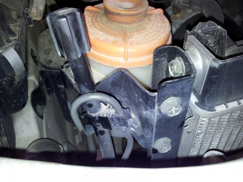

  • 29/09/2012, 15:02
    Valdão
    1 Anexo(s)
    Cano
    Caraaaca, mais uma dica show de bola LFC!! Estava com este problema e pelo que pesquisei é meio crônico, acabei de fazer este procedimento e tchau! Descobri uma diferença entre Grand Vitara e Tracker, no GV o cano que puxa o ar não fica no filtro, fica preso na lateral do radiador junto com o respiro do diferencial. É este caninho torto da foto. Valeu
    Anexo 372817
  • 29/09/2012, 15:14
    Valdão
    Postado originalmente por LFC Ver Post
    Bem, era para sair na ponta que liga no diferencial, mas se apagou a luz (é normal 1 piscada ao ligar) sinal que vazamento estava no circuito de entrada. O peso e a viscosidade do óleo impedem a perda da pressão. Parece, então, que resolveu. Vamos ver se isso vai durar. No meu carro, está funcionando. A quantidade de óleo eu não sei.
    Abs,
    LFC
    LFC, quanto óleo ATF vc colocou? Esta mangueira que o óleo retorna que mostrou é o respiro, se saiu por ali teu diferencial deve estar cheio demais. No meu resolveu com muito pouco, meia tampinha da embalagem de ATF.
