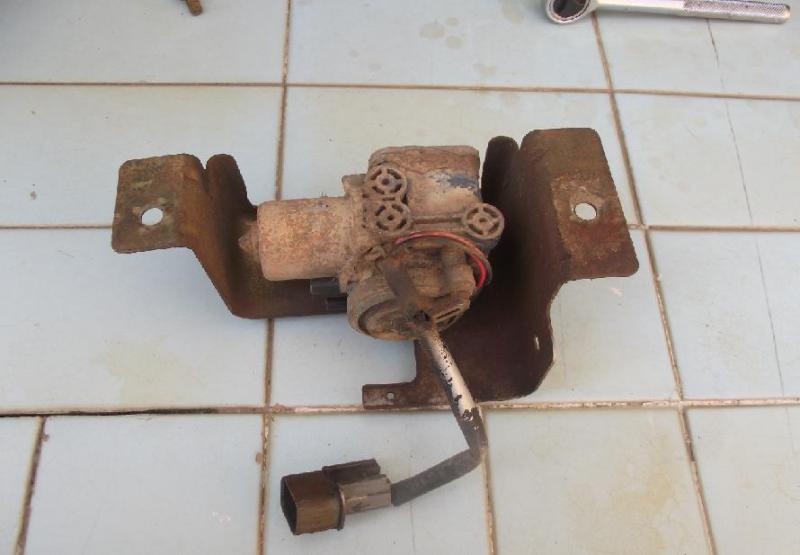

    Opa!!! Fiz a limpeza do acionador da roda livre...:dance:
    Segui o relato de Ricardo Diego e deu certinho...:concordo:
    Estava assim...
    Anexo 310812
    Limpei por fora...Vê a sujeira...tinha uma proteção nos fios que tava lama pura...
    Anexo 310813
    Depois desmontei tudo com MUITO CUIDADO...
    Anexo 310814
    Verifiquei que o induzido tava muito bom, nem mexi...:-P...mas as borrachinhas (não fotografei...:parede:) estavam sujas e com um “ferrugenzinho”...limpei e apliquei um pouco de silicone de vedação....montei tudo, e meti silicone para vedar a tampinha metálica que fecha a parte elétrica. Aproveitei e dei uma pintada na peça que segura o conjunto todo....depois montei e testei...
    Anexo 310815
    Advinha.... 4WD (Verde e direto, sem piscar nada)!!! :euforico::euforico::euforico:
    Cabe um MUITO OBRIGADO a Ricardo Diego pelo relato e incentivo....:concordo::concordo:
    PS:...NÃO GASTEI NEM UMA RUELA FURADA (já tinha tudo o que usei...):concordo:
    Vlws....

    A tal tampa metalica é a da foto três???? A limpeza onde fica as borrachinhas foi só ali??? O whitelub faz o mesmo efeito do wd40??
  • 08/09/2011, 10:00
    C_Renato
    Elisson a tampinha metálica é sim a da 3ª foto....:concordo: vai afastando as bordas com cuidado para não romper, então ela se solta...então solta os dois parafusos que tem lá e vai puxando o conjunto com muito cuidado pois tem três fios que vão passando nuns furinhos bem pequenininhos, no fim do conjunto estão as borrachinhas...quando for fechar aplica um silicone de vedação (flexível) e aperta as bordas....
    whitelub, wd40, 3M, acho eu que é apenas marca...o tipo de óleo é o mesmo...eu acho :-?
    Não cheguei a usar...apenas limpei com uma chave de fenda e um paninho....na próxima (com mais coragem :-P) vou fazer melhor...
    Nos aneizinhos de borracha apliquei um pouquinho de silicone de vedação também...ficou show!!!:cool:
