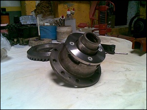

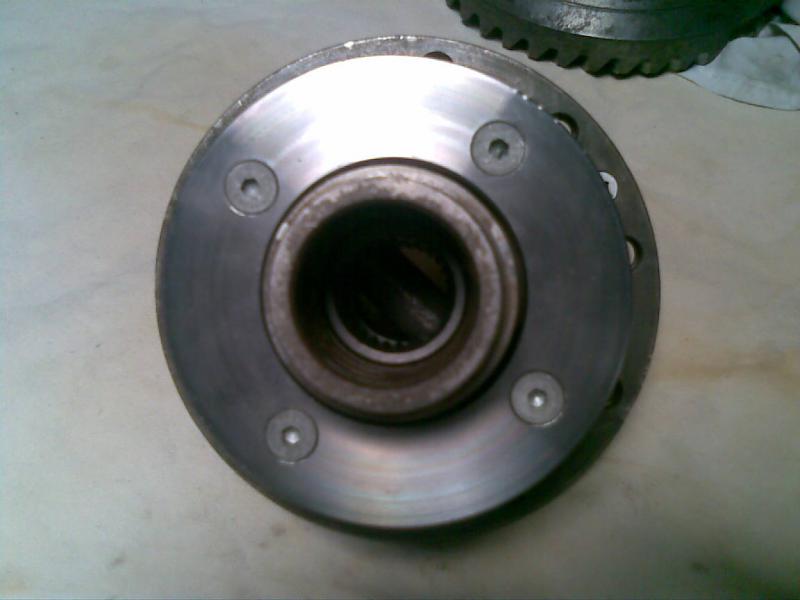

    Fauzer se vc diz q n estala e n faz barulho algum vamos por partes, se tiver disposição é claro
    1- Verifique se não tem algum fusível queimado, pois se tiver o compressorzinho que aciona o diafragma dentro do diferencial n funciona.
    2- Verificado fusível e não funcionou,deite embaixo do carro e verifique que atrás do párachoque dianteiro tem um compressor preso a alma de aço com 2 mangueiras saindo dele, uma é do suspiro que sobre ao lado do radiador e o outro se vc observar e ir acompanhando vai entrar na parte traseirda do diferencial dianteiro..lógico, ao acompanhar a mangueira verifique possíveis rasgos ou furos, se tiver algum dos 2 ítens vc terá q trocar a mangueira, peça p/ alguém acionar a tração de dentro do carro e coloque a mão em cima do compressor, se ele tiver funcionando vc irá sentir uma vibração ok?
    3- Verifique se o chicote de ligação do compressor não esta desencaixado ou com fio partido.
    4- Feito todo este procedimento e mesmo assim a luz n acendeu no painel e nem a tração funcionou, pode preparar o bolso p/ comprar um diafragma, esta peça fica dentro do diferencial e tem a função de travar as planetárias na cx satélite, ou em último caso o compressor pode ter ido pro saco tb.
    5- Tive um problema de diafragama também, o meu simplesmente rasgou pois enferrujou por falta de uso do antigo dono e ao começar a usar a tração a ferrugem que tava presa nele acabou furando, causando perda de pressão e não acionando.
    6- O que fiz foi o seguinte, eliminei o diafragma e mandei confeccionar uma flange travando o sistema por defintivo, e p/ os semi eixos e cx satélite não ficar rodando totalmente instalei roda livre, assim os semi eixos ficam parados, com este sistema o único desconforto que antes n precisava descer do carro, agora tenho que descer p/ ligar as roda livres pois coloquei manual, fora a melhora no consumo de combustível que caiu um pouco e sinto o carro mais solto.
    Segue algumas fotos da flange que fiz.
    Miniaturas de Anexos Miniaturas de Anexos -03102009-001-.jpg   -03102009-003-.jpg   -03102009.jpg
