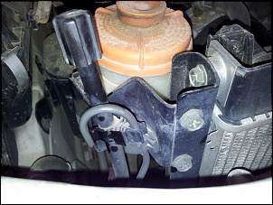

    Bom pessoal , estou reativando esse topico. Pois tirei o tal compressor , pois percebi que meu 4x4 não acionava. liguei a chave, acionei o 4x4 e a uz acende normalmente, não pisca nada, bem acesa mesmo.
    Pedi minha esposa pra acionar o 4x4 enquanto punha a mão no compressor ele fazia só um tec. tirei as mangueiras , nada de ele mandar ar, continuou só no tec quando acionado o 4x4 h e 4x4 l. O que pode ser ? Limpeza?
    29/03/2014
    Belo horizonte/MG
    2
    Bom pessoal estou de volta pra dividir minha experiência. Problema resolvido! Abri o compressor depois dos testes a cima citados, tirei aquela chapinha quadrada do compressor onde fia a placa circuito e vi que tinha uma pista estourada . Refiz a pista com solda branca , e pronto , tudo certo 4x4 funcionando plenamente. Obrigado, esse tópico foi muito útil para mim.Abraços a todos.
