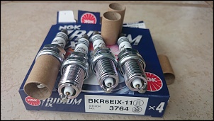

    Olá pessoal,
    Minha contribuição. Não senti diferença alguma pra outra vela original iridium. Se explodir eu tb aviso.. kkk

    Velas de iridium não acrescentem qualquer vantagem em motores originais, sem modificações.
    Trata-se de mais uma lenda urbana, como a da gasolina podium, garrafa dágua em cima do medidor de energia...

    Eu faço acima de 9km/l com velas originais.
    A especificação da vela que um motor necessita é a de fábrica.
    Mas a escolha é de cada um.
