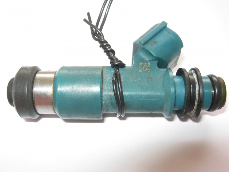

    Bom dia!
    os O-rings são os anéis de borracha que fazem a vedação na flauta, fica bem próximo da entrada do bico (lado direito da figura, quase na ponta). Com cuidado dá pra retirar os bicos sem retirar a flauta totalmente, a mangueira de combustível que chega nela por trás do bloco é curta e apertada. No caso da mistura rica, vale a pena verificar o estado das velas e do filtro de ar.

    Esqueci de informar que o scanner dá mistura rica.
    Tambem vou reutilizar os retentores, e ver esses tais "O-rings" (vou tentar descobrir o que são primeiro!)!
