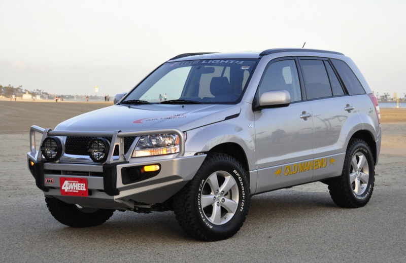

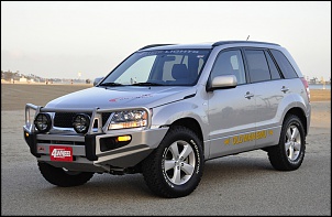

    Galera gostaria muito deste parochoque no meu GV, alguém conheçe alguém para fazer ?

    Citação Postado originalmente por paulocordeiro Ver Post
    Paulo,
    Aqui em BH tem um representante ARB (http://todoterreno.com.br/app.empres...INCH-BULL-BARS). De repente, vale a pena dar uma ligada lá ou mandar um e-mail. Adianto que não deve ser barato, cara.
    Tem um forista que fez (quase certeza) para o Wrangler dele (PauloCW ou Paulo_CW). Pergunte também.
    Agora, você pode explorar pesquisas além do fórum e não me surpreenderia se você já achasse o projeto pronto por aí no CAD. Depois, só mandar fazer.
    Lembre-se do adicional: o peso extra vai exigir que você recalibre sua suspensão (pelo menos a dianteira). Coloque isso no orçamento.
    Abraço,
    Miranda
