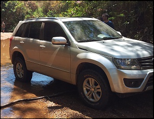

    Valeu a dica, falei das 17" pq são as menores originais da GV mesmo... Mas essa roda da direita é da sportage 2010/2011 LX? Tem alguma foto delas "calçadas" no GV?
    A própria.
    Tenho mais fotos em casa. Depois posto.

    Teve que fazer alguma adaptação ou foi só colocar a roda de R16, apertar os parafusos e ir embora?

    MrElvio,
    O diametro do furo central da roda da kia é 6 mm maior que o da GV. Se não colocar um anel central de ferro ou alumínio para preencher este espaço vazio a roda ficará presa apenas pelos parafusos. A sustentação ideal da roda é feita pelo encaixe do furo central dela no eixo, os parafusos são somente para prender a roda ao eixo.
    A única roda 16 que dá para colocar e ir embora é a da RAV4.
