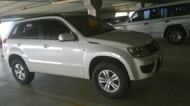

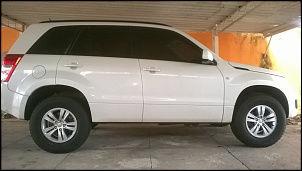

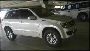

    01/08/2005
    Natal/RN
    1,698
    Citação Postado originalmente por GV3-2014 Ver Post
    MrElvio,
    O diametro do furo central da roda da kia é 6 mm maior que o da GV. Se não colocar um anel central de ferro ou alumínio para preencher este espaço vazio a roda ficará presa apenas pelos parafusos. A sustentação ideal da roda é feita pelo encaixe do furo central dela no eixo, os parafusos são somente para prender a roda ao eixo.
    A única roda 16 que dá para colocar e ir embora é a da RAV4.
    abs
    Ricardo
    Olá Ricardo, também troquei as rodas aro 17 do GV pelas aro 16 do Kia Sportage, e o anel centralizador da roda 17" do GV, coube perfeitamente no furo central da roda da Kia, sem necessidade de adaptações.
    Segue foto abaixo:
    Abraço, cordialmente, Francisco de Freitas...
    Miniaturas de Anexos Miniaturas de Anexos GRAND VITARA-wp_20140822_008.jpg   GRAND VITARA-wp_20140825_005.jpg
    4X4 Brasil Razão: adicionar foto
    ATUAL Grand Vitara 2016 4SPORT AT
    EX S10 4X4 Diesel AT 2013-EX Grand Vitara 2009AT e 2013AT
    EX Pajero TR4 2009AT 2005 AT EX Pajero Sport 2.8 2002 AT

    Usuário Avatar de Marcio Nogueira
    14/08/2009
    Brasília/DF
    472
    Citação Postado originalmente por freitasjr Ver Post
    Segue foto abaixo:
    Grande Freitas!
    Sempre um prazer "esbarrar" em você por aqui!
    Os anéis aos quais o Ricardo se refere são estes: http://www.4x4brasil.com.br/forum/su...is#post2270256
    São usados para eliminar o espaço que existe pelo fato das nossas rodas (do Sportage) terem o furo central (CB = Center Bore) com diâmetro um pouco maior do que as originais.
    Coloquei nas minhas rodas. Apesar de teoricamente fazer sentido, confesso que até agora não encontrei respaldo técnico para justificar o seu uso.
    Saudações!
