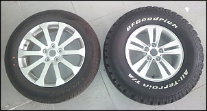

  • #9288
    Usuário Avatar de Marcio Nogueira
    14/08/2009
    Brasília/DF
    472
    Amigo, permita-me interferir.
    Já que está disposto a trocar as rodas, considere migrar para o aro 16.
    Menos ferro, mais borracha e um leque de opções MUITO maior em termos de pneus - isso sem falar nos preços mais acessíveis.
    Veja o contraste no meu caso:
    Sucesso!
    GVIII 2014 AT 4x4; Lift 3" Rocky Road; Pneus BFG T/A KO 245/75 R16
