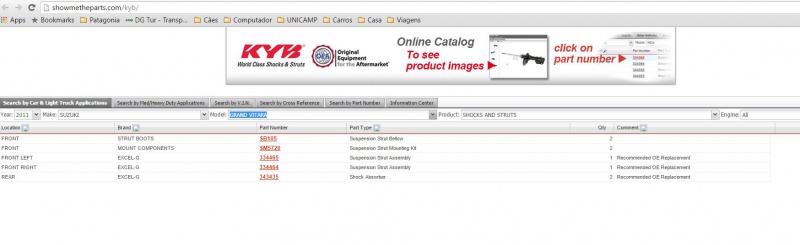

    Valeu Ricardo. Entrei em contato com eles e pedi que confirmassem se os amortecedores traseiros eram compatíveis, até porque não havia a foto específica do amortecedor, mesmo com a especificação 343435 do GVIII, no site. Responderam e disseram que não servia, que era para o Vitara... Fiquei na dúvida e acabei comprando ontem na Rakki.
    Porém, é bom saber que são idôneos pois pretendo comprar os dianteiros, mais adiante.
    Tonctba os amortecedores servem sim na GV, olha só no site internacional da kyb, no catalogo do Brasil ele só aparece para a tracker. Quando você precisar saber de alguma peça, ou mesmo compra-la, dê uma olhada no site da rockauto, eles tem as peças com os codigos dos fabricantes organizadas para cada carro, eu mesmo comprei velas deles.
    Minha GV está com 54000km,
    abs
    Eu tinha visto em outros sites também quando fui procurar e todos diziam ser compatíveis com a GV. Na realidade, achei meio confuso o atendente da loja, pois como no anúncio não incluía nosso veículo e não havia a foto específica do amortecedor, e ele não me confirmou a compatibilidade, acabei por optar pelo original da Rakki, pois fiquei receoso que me mandasse com uma especificação diferente da 343435.
    Mas, certamente, quando for trocar o original vou pesquisar os da kyb.
