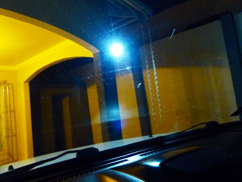

    Não sei se vocês já tiveram esse problema, mas meu para-brisa tá parecendo que foi jateado com areia.
    O que faz acontecer isso com o para-brisa? Viagem no Jalapão com muita areia? ái o pessoal costeiro teria que trocar todo ano.
    Andar em alta velocidade? ou má qualidade do vidro?
    Alguém já teve esse problema? tem como arrumar ou só trocando?

    Citação Postado originalmente por guilhermejcp Ver Post
    Guilherme, se der para vermos em foto, se importa de colocar para nós? Pelo relato, nunca vi nada parecido.

    Citação Postado originalmente por Miranda_MG Ver Post
    Abraço,
    Miranda
    Tirei uma agora a noite mas não dá pra ver direito. Mas onde a luz bate na foto aparece um tanto de pingos, como se fosse feito por areia. Quando o sol bate todo ele fica com esses posto e a visão bem prejudicada. Onde a luz não bate não atrapalha.
    À noite na chuva e com farol dos outros motoristas piora também. Vou tirar uma foto amanhã de dia.
    Guilherme, já aconteceu comigo várias vezes. Tive que trocar o para-brisas.
    Eu dirigia muito colado no carro da frente. Quanto mais velocidade pior, estrada com areia, estrada de terra, dias chuvosos...
    Eu percebi que colegas que só dirigiam na cidade e andavam devagar não tinham esse problema.
    Acredito que o veículo da frente levanta os grãos de areia e esses são projetados a grande velocidade contra o para-brisas causando o dano citado.
    Eu tentaria ir numa especializada em vidros e veria se não é restaurável com polimento.

    Citação Postado originalmente por lolsasquatch Ver Post
    Exato, a realização de lixamento e polimento resolver o problema

    Ja aconteceu comigo isso, foi resolvido com o polimento a máquina, cristalização, dos vidros.

    Citação Postado originalmente por TONHO SUZUKI Ver Post
    Tonho,
    o vidro fica com várias micro marcas.
    O polimento consegui resolver? mesmo depois de um curto tempo não voltou?
    A noite não produzia nenhum reflexo?
    Se positivo no próximo evento farei o polimento.
    Eu fui em algumas lojas que mexem com vidro aqui e nenhuma delas faz mais e nem recomendam fazer polimento do vidro porque acaba gerando grau no vidro. Como se virasse lente de óculos.
    Realmente pode acontecer isso se a pessoa não foi bem treinada para fazer o polimento (pessoa bem treinada em alguma coisa de carro aqui é complicado). Vou acabar trocando mesmo.
    Vamos ver se a seguradora paga né.
