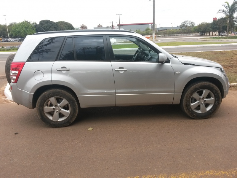

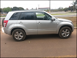

    Instalei ontem o lift de 40mm na frente (calço), 50mm atrás (molas novas e amortecedor novo ambos com mais curso) além dos espaçadores de 30mm. O amortecedor é o de L200 da COFAP, com embuchamento feito para ficar bem certinho no carro e não dar barulhos. Já alinhei e balanceei e fiz a cambagem, ficou tudo lisinho com o pneus 245/65 R17. Uns pequenos ajustes na forração de plástico da caixa de rodas dianteira foram feitos com a máquina de calor para eliminar um pouco da pegação que estava fazendo quando em manobra. Com relação ao amortecedor, ainda falta ir para o percurso offroad, mas em termos de estabilidade eu gostei do fato que ele ser um pouco mais firme que a alternativa que o pessoal tem usado também (COFAP da Kombi). Um amortecedor com mais curso e mais molenga pode comprometer um pouco a estabilidade. De qualquer forma, já estou com um teste agendado daqui a 15 dias na Chapada dos Veadeiros. Fase 2 concluída, passemos a fase 3 em breve...Anexo 472628
    Engraçado que eu tenho os mesmos pneus e eles não pegam...
    Seria devido ao espaçador?
    O meu só tem os pneus, sem lift, e fica bem menos robusto...

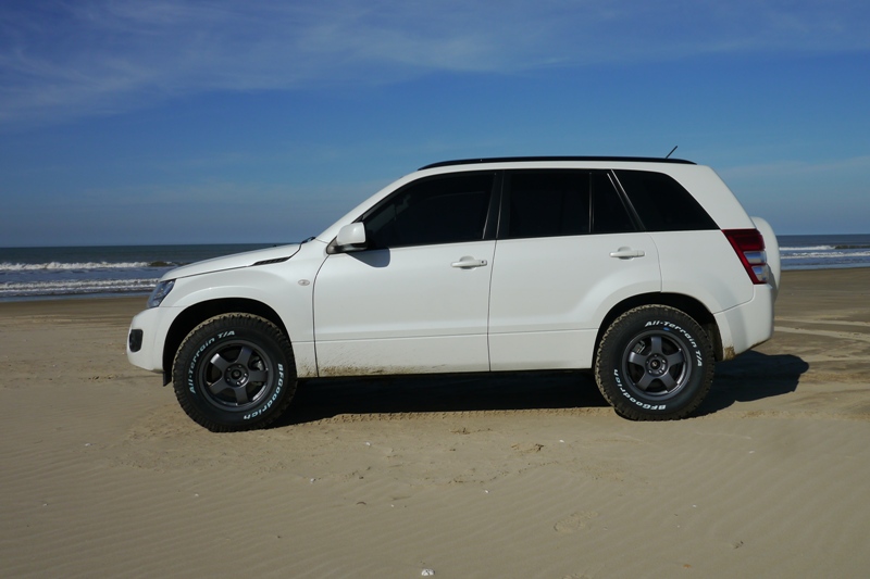

    Também estranho que o GV do Alexandre tenha "pegação" com lift + 245/65 R17. Eu uso sem lift 245/70 R16 (mesmo diâmetro do 245/65 R17) e não raspa nem em manobras com esterçamento máximo.

    Netuno e RosBohn, quando coloquei só os pneus realmente não estava pegando nada, deve ter sido por conta dos espaçadores sim que passou a pegar um pouquinho no plástico flexível daquela saia frontal. Em menos de 20min o pessoal da oficina fez um corte bem preciso, pequeno e bem acabado na borda externa da saia que acabou com a raspação. Mais um empurrãozinho com a máquina de calor em um pequeno ponto na parte de dentro da caixa de rodas e pronto. Fui para estrada de terra depois disso, passei dentro de riacho com pedregulhos grandes e ainda tentei rebocar uma Strada de dentro desse riacho e nada de pegação nem em plástico, nem em lataria. Falta uma boa pirambeira entretanto com o carro carregado. Esse fds tem. Não pretendo abrir mão nem do lift, nem do espaçador. Senti muita segurança na estrada de terra e areia. O carro tá bem na mão.
