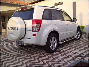

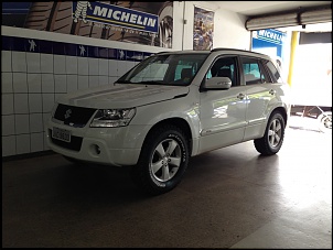

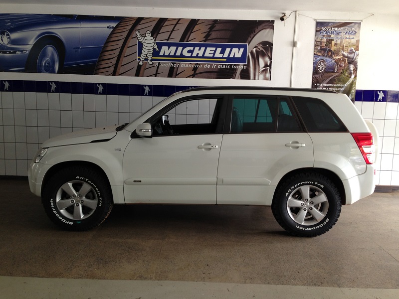

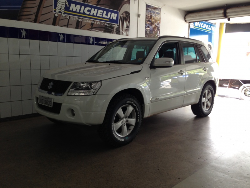

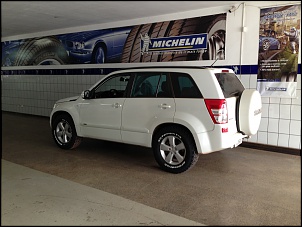

    Gente, eu procurei em todo esse tópico mas não encontrei... Queria umas fotos do grand vitara com pneu 235/65r17 SEM LIFT... tem muitas fotos, mas acho que todas com lift. Queria uma foto desse pneu com suspensão original. Alguém tem?
    Não é exatamente a medida que pediste. Os meus são 245/70R17. Estas fotos são sem o lift... Deu uma bela encorpada na espaçonave...
    Miniaturas de Anexos Miniaturas de Anexos GRAND VITARA-img_0397.jpg   GRAND VITARA-img_0398.jpg   GRAND VITARA-img_0399.jpg

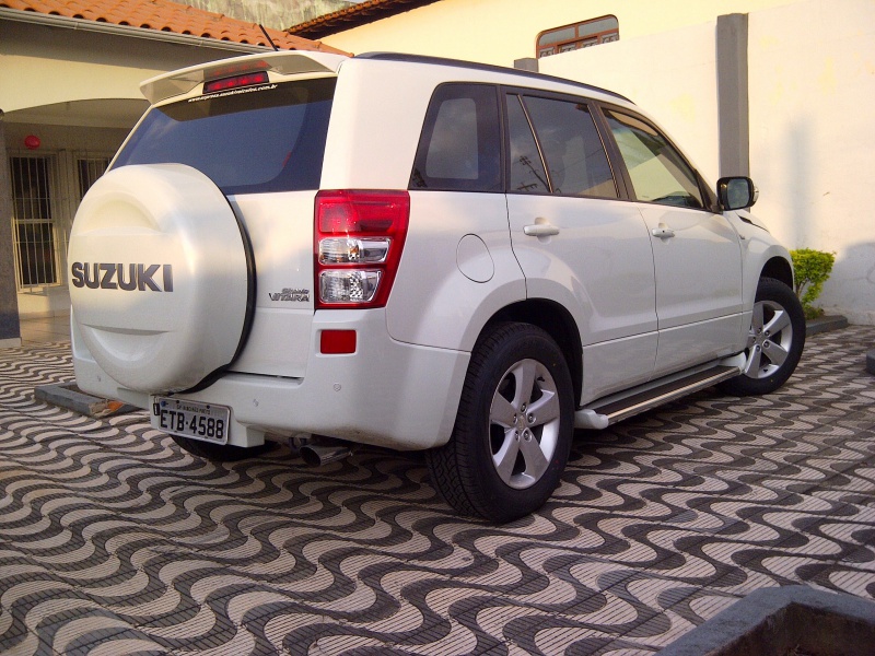

    Pneu 235/65R17 sem lift. De lado não se vê muito a diferença, mas de frente dá pra perceber por causa da largura. O carro fica mais bonito.
