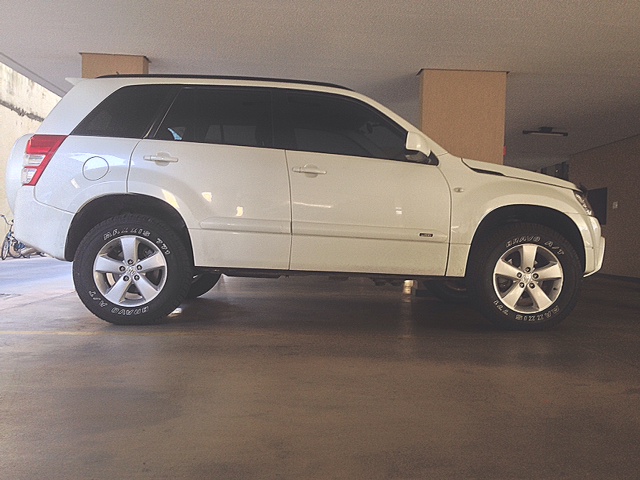

    Atualizando pessoal,
    Instalei ontem o lift de 40mm na frente (calço), 50mm atrás (molas novas e amortecedor novo ambos com mais curso) além dos espaçadores de 30mm. O amortecedor é o de L200 da COFAP, com embuchamento feito para ficar bem certinho no carro e não dar barulhos. Já alinhei e balanceei e fiz a cambagem, ficou tudo lisinho com o pneus 245/65 R17. Uns pequenos ajustes na forração de plástico da caixa de rodas dianteira foram feitos com a máquina de calor para eliminar um pouco da pegação que estava fazendo quando em manobra. Com relação ao amortecedor, ainda falta ir para o percurso offroad, mas em termos de estabilidade eu gostei do fato que ele ser um pouco mais firme que a alternativa que o pessoal tem usado também (COFAP da Kombi). Um amortecedor com mais curso e mais molenga pode comprometer um pouco a estabilidade. De qualquer forma, já estou com um teste agendado daqui a 15 dias na Chapada dos Veadeiros. Fase 2 concluída, passemos a fase 3 em breve...GRAND VITARA-foto-3-.jpg

    Perdão, pneus 245/65 R17

    Ficou show! Parabéns!!

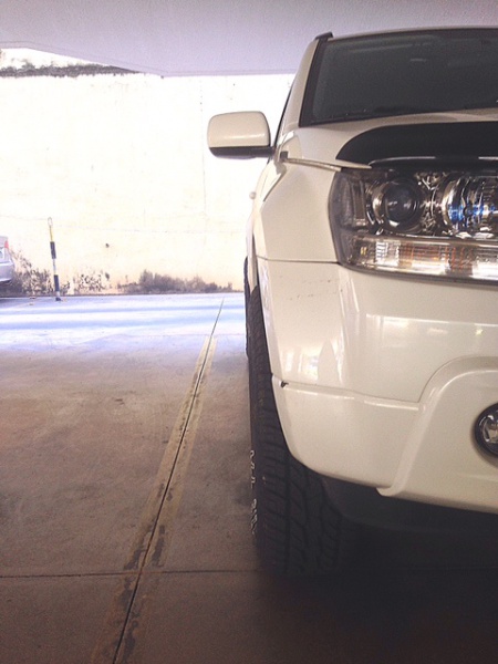

    Vc colocou espaçadores em todas as rodas?

    Obrigado Marcio! Sim Dan-CE. Espaçadores em todas as rodas. De aluminio da AVM. Deu um pouco mais de largura pro carro, mais estabilidade e deixou bem bruto, sem ficar muito para fora.
