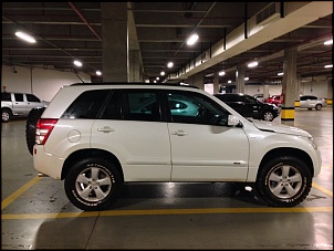

  • #7780
    Usuário Avatar de felippetti
    09/01/2004
    Brasília/DF
    1,554
    Agradecimentos: 22
    Citação Postado originalmente por Nabolino Ver Post
    Caro Felippetti,
    Você usa o 245/70 com lift de 30 mm? Não raspa? Qual marca de pneu?
    Abs,
    Lift de 35mm. Pneus BFGoodrich All Terrain KO 245/70 R17. Em situaçoes extremas (volante esterçado, suspensão torcida) os dianteiros dão uma leve raspadinha no plástico das caixas de rodas dianteiras... Não chega nem a tirar a sujeira dos plásticos, heheheh... =)
    Rafael

    Citação Postado originalmente por felippetti Ver Post
    Rafael
    Rafael,
    onde ele pega na roda dianteira? Na parte de cima, na frente...
    Atrás não pega nada?
    Você acha que com Lift de 30mm pode comprometer em situações cotidianas?
