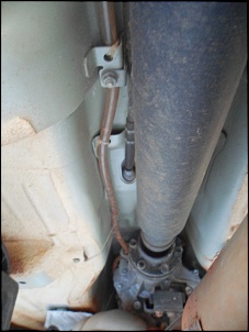

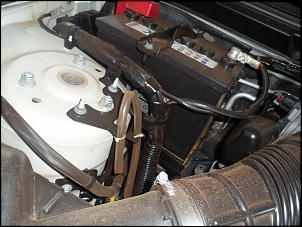

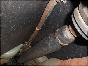

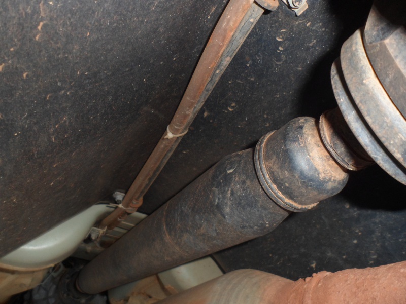

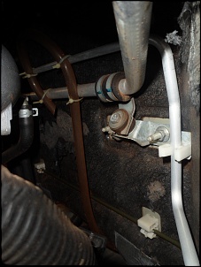

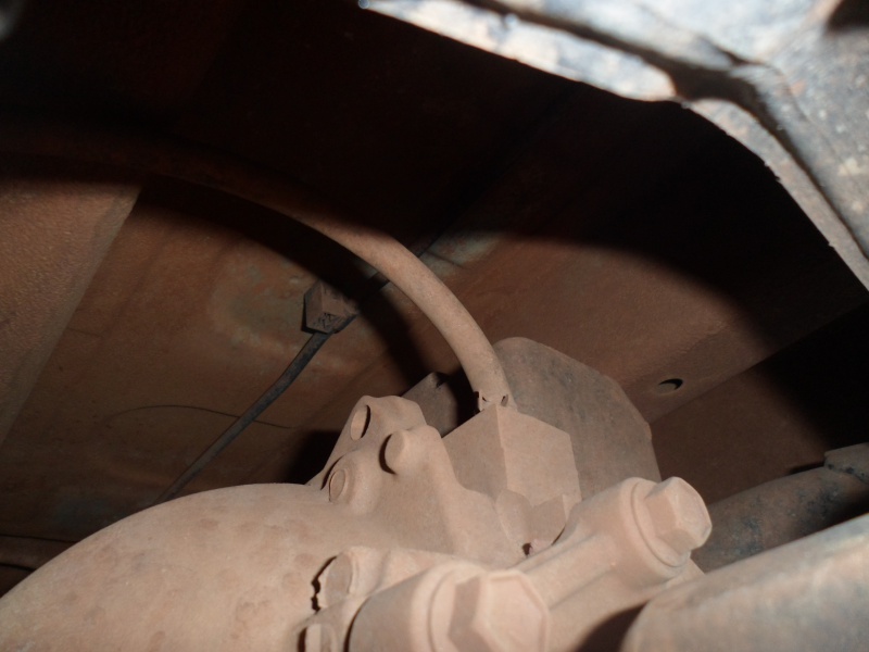

    Elevação do respiro do diferencial
    tentei tirar umas fotos respiro do diferencial elevado mas só da pra ver do traseiro. O central tá com proteção e não consegui ver.
    Segue as imagens na sequencia. Saída do diferencial traseiro, passando debaixo do carro e onde ficou a saída na frente, atrás do motor. A outra é a saída do diferencial central do lado esquerdo do motor. Se não não me engano não foi feito do dianteiro porque ele já é bem elevado. Mas não tenho certeza disso.
    GRAND VITARA-resp_dif_traseiro.jpgGRAND VITARA-resp_dif_traseiro2.jpgGRAND VITARA-resp_dif_traseiro3.jpgGRAND VITARA-resp_dif_traseiro4.jpgGRAND VITARA-resp_dif_central.jpg

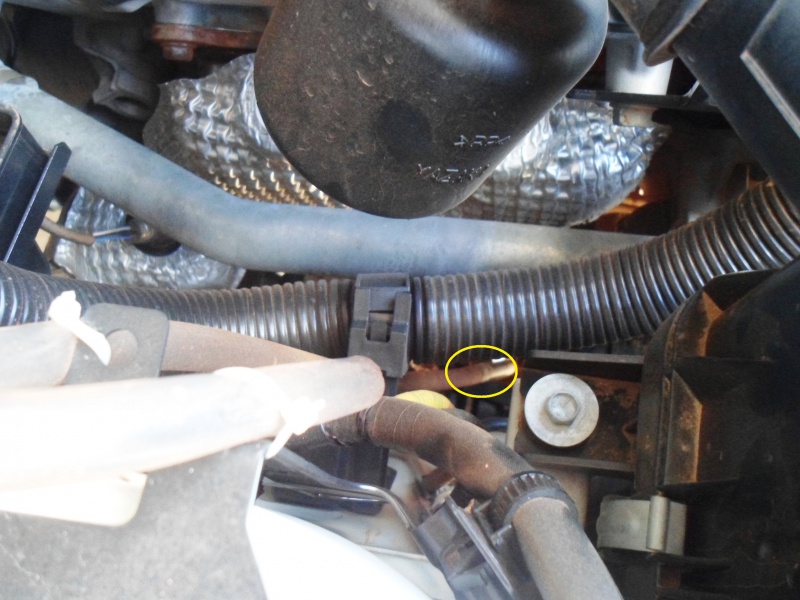

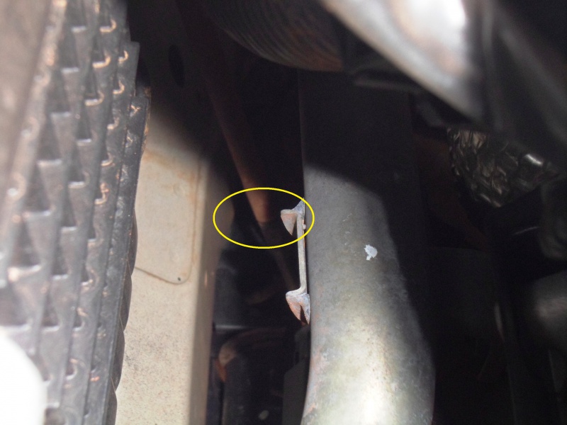

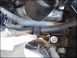

    Corrigindo a informação anterior. O respiro que falei que era do dif. central é na verdade do dianteiro. O mecânico disse que não achou do dif. central.
    Alguém saberia se realmente existe respiro do central? Ele disse que provavelmente não, mas quero ter certeza.
    Antônio eu to com esses dois elevados. Dianteiro e traseiro. Sinceramente, agora não sei se é suficiente. Eu consegui tirar a foto do respiro do dif dianteiro. Ele é bem alto mesmo, mas o mecânico colou um respiro igual até na parte mais alta do motor. Ele fica bem embaixo do filtro ar nos V6. O circulo em amarelo é o contato onde foi colocada a mangueira.
    GRAND VITARA-respiro_dif_dianteiro4.jpgGRAND VITARA-respiro_dif_dianteiro5.jpg
