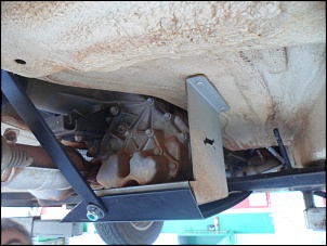

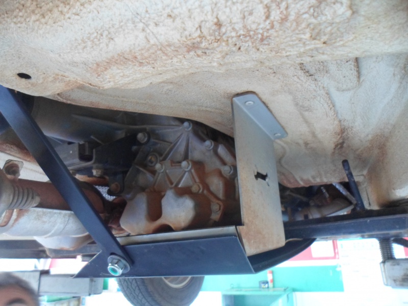

    Antônio eu comprei os protetores do motor e diferencial central da tecnotrilha. O do motor é totalmente fechado. Usei por menos de um mês. Quando voltei pra revisão tive que trocar o eixo cardã dianteiro. O mecânico da Suzuki que tinha uma V6 também teve que trocar da dele também. Ele falou que podia ser um lote com problema e não era por causa do protetor devido ao pouco tempo de uso, mas o protetor fechado podia agravar a situação e também das mangueiras de borracha (poderia cozinhar a borracha segundo ele). Eu conversei com os engenheiros da Mit e um da Suzuki aqui em Catalão e eles confirmaram a história, então tirei esse protetor e coloquei o original de ferro da Suzuki. Esse final de semana fui trocá-lo pelo outro fechado para ir para o Jalapão pois ele não protege o dif. dianteiro. Foi aí que vi que o da Tecnotrilha deixa uma passagem de uns 15cm na frente onde passa as mangueiras do radiador e o radiador. No original essa parte é toda fechada porém não tem proteção do diferencial dianteiro. Entre as duas opções eu preferi ficar com a proteção original. Como o diferencial é alinhado com as rodas, acho mais perigoso entrar um galho e estragar uma mangueira do que bater com diferencial no chão e quebrá-lo. E caso venha acontecer, sem dif. dianteiro ainda anda, agora sem radiador e água não dá.
    Quanto à proteção do dif. central eu coloquei também da tecnotrilha mas não gostei da solução. Teve que furar o carro e rebitar. Como só vi o serviço depois de pronto acabei deixando. Porém na primeira batida no chão ele amassou e ficar batendo no dif quando andava fazendo um barulho terrível. Desamassei mas perdi a confiança. Acabei comprando o da New Track. Mandei instalar esse final de semana. Quando o cara foi instalar disse que ia deixar o outro para dar uma dupla proteção. Não tiramos o da tecnotrilha e colocamos o New track por baixo. Não era bem o que eu tinha pensado não, mas acabei deixando. Vamos ver o que dá.
    Segue a foto da dupla proteção. Parece até propaganda de absorvente. rsrs
