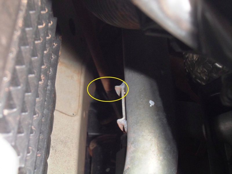

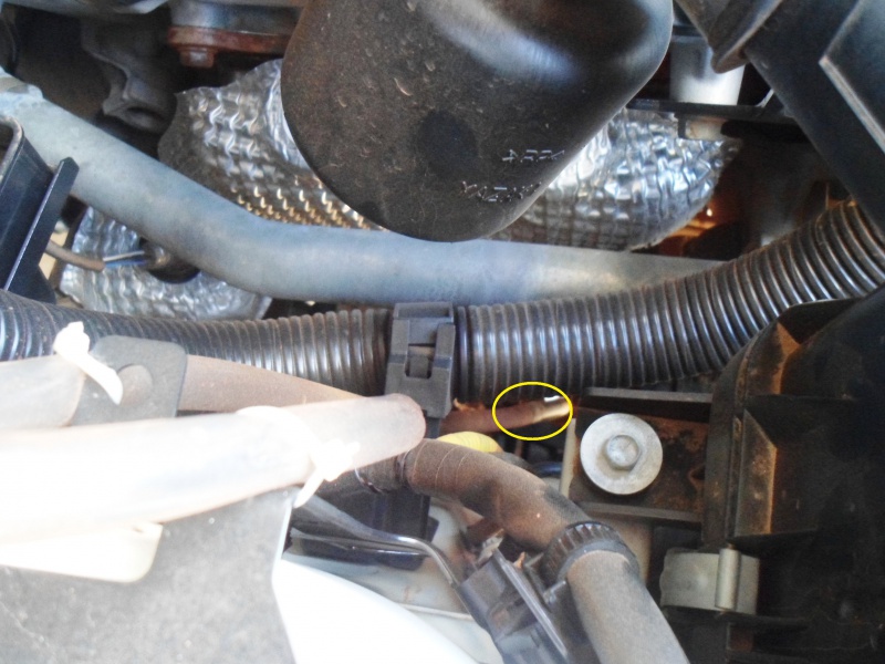

Realmente tenho dúvidas sobre essa elevação dos suspiros.
Pretendo levar a GVIII na CSS Millenium (Barra da Tijuca) para fazer a Revisão, mas não sei se eles fariam isso...
