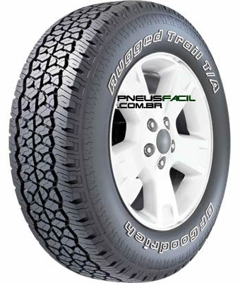

    Guilherme, bom dia cabra!
    Acabei mantendo o lift (5 cm), e coloquei um BF Goodrich Rugged trail - 245 65 17, conforme foto abaixo:
    Comprei numa loja Michelin (uns 900 e pouco)
    Pneu ótimo. Está com 5.000 km, e do mesmo jeito.
    Bastante silencioso.
    Citação Postado originalmente por guilhermejcp Ver Post
