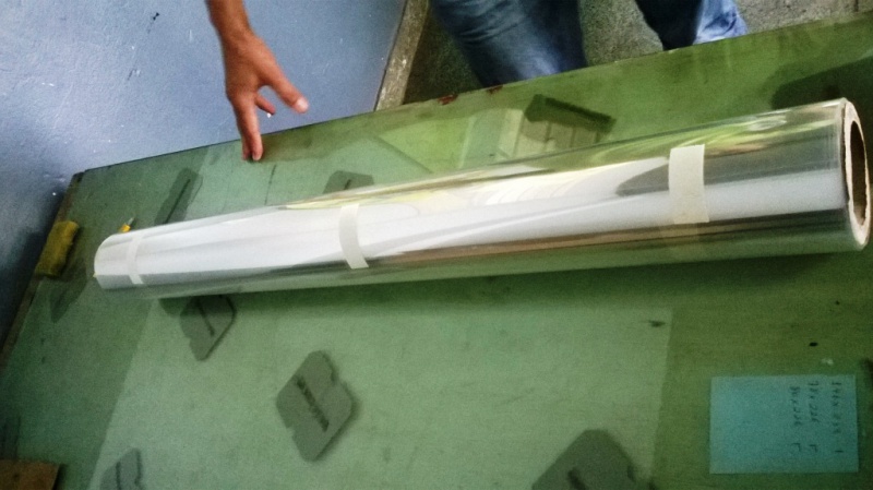

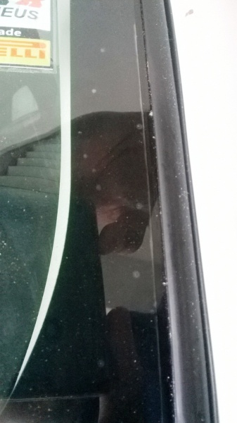

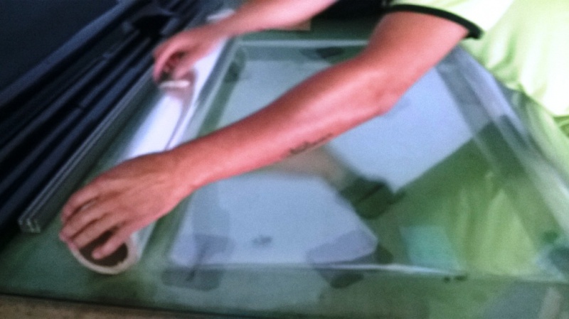

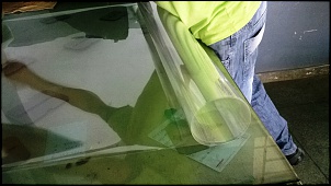

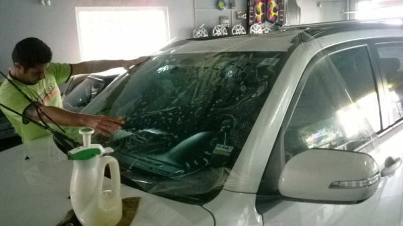

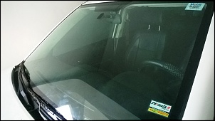

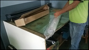

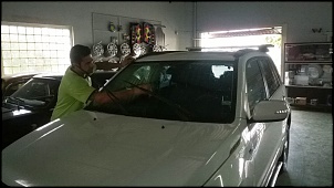

    pelicula protetora externa
    hoje peguei o carro com a película protetora na parte externa. Segue alguns comentários e fotos:
    - É praticamente invisível por fora e invisível por dentro.
    - Não distorce nem escure a visão (esperava que escurece um pouco).
    - A instalação é parecida com Isofilm porém, como é mais grossa, dá muito mais trabalho e tem mais chances de quebrar. Ou seja, se mandar pra instalar, tem que ser alguém de confiança e ficar de olho. Palavras do instalador pra mim. "Nunca mais traz essa porcaria para eu instalar, senão não cobro menos de mil reais". Mas tem umas manhãs que nos videos do youtube do ClearPlex ensinam. Pra variar, foi ver o vídeo depois que instalou. Mais frases do instalador. " Se tivesse me mostrado antes não tinha perdido tanto tempo, pode trazer o outro carro, menos o C3 (quanto maior a curvatura do vidro mais difícil)". E a gente ainda tem que sorrir e agradecer. rsrs
    - Na ultima foto podem ver que ficou tipo umas bolhinhas. É sujeira no vidro. Como saí antes de terminar de instalar correram com resto do serviço. Ponto de atenção: Vidro não pode ter impureza na instalação.
    - Outra coisa que não falam quando compra (peguei informação com meu Xará que instala em Curitiba). Tem que deixar um a dois dias sem molhar o vidro. Ela pega muita umidade, se sair na chuva pode dar bolhas.
    - Amanhã vou testar na chuva o repelente de água que dizem que tem e, se der sol, a proteção UV.
    - Outra vantagem:s obrou película pra colocar em todos os tablets e celulares da família. Só aí já dá uma economia de uns R$100. Essa película é a mesma que usam nos aparelhos da Apple (pelo menos é o que a propaganda fala).

    Opa Guilherme, muito obrigado pelo feedback sobre a película dos vidros!
    Sobre o instalador, realmente esse pessoal não gosta de pesquisar, pensar...
    Eu cheguei a ver os vídeos e pelo que percebi o procedimento é o mesmo para as normais, o funcionário que deve ser um "chorão de primeira"...
    Fiquei com uma dúvida apenas, na última foto (a única na vertical) por acaso ele não chegou com a película rente a borracha do vidro? Parece que ele deixou um espaço de quase 0.5cm? Essa é minha dúvida, o aplicador consegue deixar ela rente a borracha, para que não perceba que existe a película?
    Mais uma vez, obrigado Guilherme!

    Eu também achei estranho, mas o rapaz de Curitiba que instala falou pra ele deixar esses 0,5cm da borracha.
    Quando eu trocar, vou pedir para deixar bem rente à borracha. As chances de entrar sujeiras pelas bordas ou sair com jato d'água é menor.
    Isso é outra coisa, não é bom jogar jatos de água de alta pressão direto no vidro, nem usar qualquer produto à base de petróleo ou álcool. Vou ter que esvaziar o reservatório de água e colocar apenas detergente neutro.
