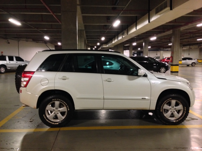

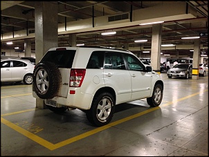

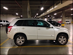

  • #8530
    Usuário Avatar de felippetti
    09/01/2004
    Brasília/DF
    1,554
    Agradecimentos: 22
    Citação Postado originalmente por Experiência Off Road Ver Post
    OH DÚVIDA CRUEL.
    Pessoal!!! Compro ou não compro uma GV V6 2008/2009?
    R$ 65 mil. Está bem conservada, com 41,2mil km. Andei no carro e está tinindo... Revisões todas feitas em concessionária, único dono. Show! Minha dúvida é quanto à reposição de peças, etc.
    Quem tiver uma e quiser contribuir com as experiências... agradeço muito. Já algumas coisas neste tópico, mas gostaria de opiniões mais recentes. obrigado.
    Tá de sacanagem? Vai lá e risca o cheque logo!!
    Complementando tudo que o Dan-Ce falou, lembro que a V6 tem cambio de 5 marchas e o consumo é o mesmo (as vezes até melhor que o) da 2.0. Fora que o barulho do V6 funcionando é lindo! Manutenção tende a zero (tenho a minha a 16 meses) e faço revisões periódicas com um mecânico bem criterioso...
    Miniaturas de Anexos Miniaturas de Anexos GRAND VITARA-img_0441.jpg   GRAND VITARA-img_0435.jpg   GRAND VITARA-img_0437.jpg
