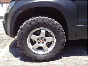

    Pessoal, quero trocar os pneus aro 18 que vieram no GV por aro 16. Alguém aqui usa as rodas do new civic? algum problema com esta troca? Tenho dúvidas se haverá algum problema com a roda pois o GV é pelo menos 300kg mais pesado que um civic 2009.
    grato
    Ricardo
    Ricardo,
    Eu instalei as rodas 16 da Pajero IO, ano 2002, série SE. São as rodas Enkei Rally, de competição. Incluí uma foto do meu antigo GV para seu conhecimento. Além da mesma furação do GV, elas têm um off set um pouquinho mais largo. NJão conheço outras que sirvam...
    Concordo com você em sua preocupação com as rodas do Civic. A diferença de peso entre os carros e a aplicação são muito diferentes.
    Abs,

    Citação Postado originalmente por Marco Antonio Helio Ver Post
    Ricardo,
    Abs,
